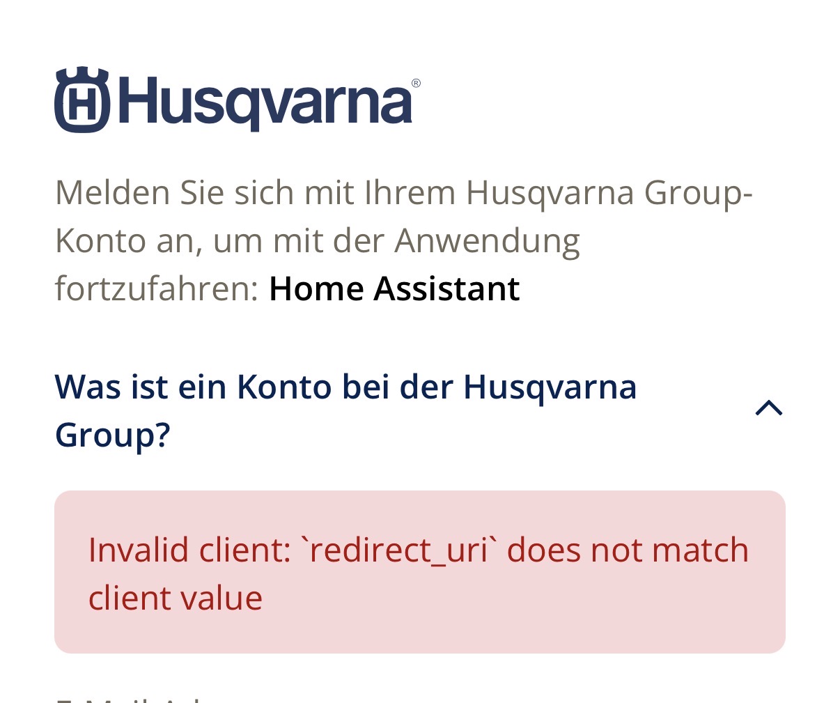

Wollte diese aber dann doch wieder installieren und bekomme seit dem immer diese Meldung:
Meine Hoffnung galt nun der offiziellen HA Integration aber auch hier die gleiche Meldung.

hab das gleiche Problem. Jedesmal, wenn ich die Integration aufrufe, Husqvarna suche, finde, kommt dieser Bildschirm. Es ist ein Fehler aufgetreten…. Alle Löschversuche über Handy und Erstellung neuer API bringen keine Änderung.

Ich habe alles nach Anleitung eingerichtet, leider kommt weiterhin die FehlerMeldung.
Invalid client: `redirect_uri` does not match client value
Hat vielleicht noch jemand eine Tip wo ich den Fehler mache.
