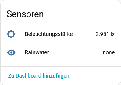

ich habe den oben genannten Regensensor (HOBEIAN ZG-223Z control via MQTT | Zigbee2MQTT) eingebunden, um damit eine Automation zu erstellen, um in der Dachgeschosswohnung auf offene Dachfenster aufmerksam zu machen. Im Dashboard stellt der Sensor auch folgende Werte dar:
grafik

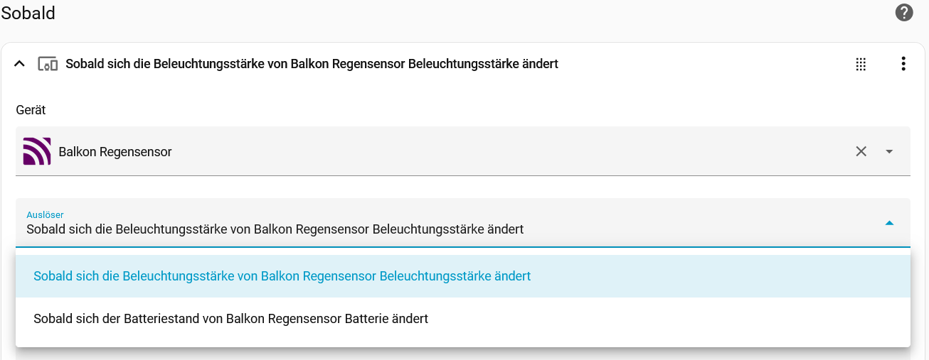

Gibt natürlich noch weitere Entitäten, die sind für mich aber erstmal uninteressant. Leider kann ich damit keine Automation erstellen, in der Auswahl der Entität bietet sich nur folgendes an:
Nutzt jemand den gleichen Regensensor und hat eine Idee warum das so ist? Ich habe mich schon mit einem Helfer versucht, aber iwie komme ich damit nicht so recht vorwärts. Bin auch noch recht neu im Thema HomeAssistant :sweat_smile: Firmware Updates via OTA (ZigbeeMQ2TT) werden leider nicht angeboten.

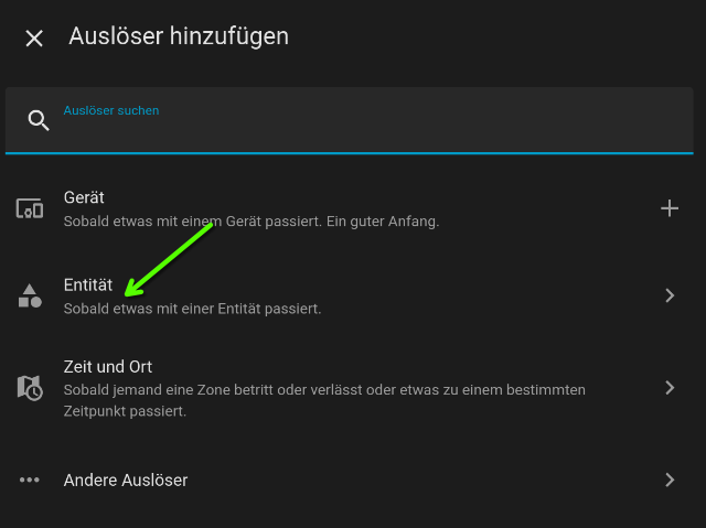

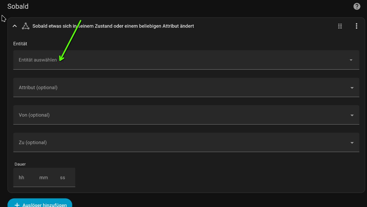

Benutze nicht Gerät sondern Entität!
und dann “Zustand” da es denke ich ein Binärsensor ist.

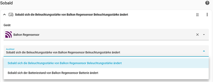

Entweder bin ich zu blöd oder ich mache generell was falsch. Wenn ich in der Automation Entität angebe und dort z.B. nach “Regensensor” suche (so habe ich das Ding auch genannt), finde ich nichts. Ich finde generell keine Entitäten:

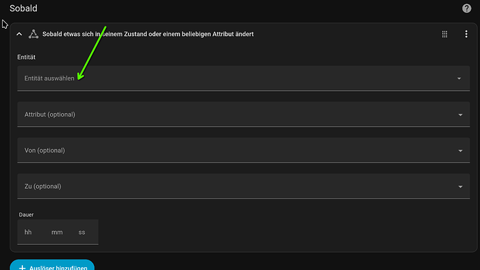

Auf dem Bild auf Zustand, wie ich auch geschrieben habe:
Dann kannst du hier nach der Entität suchen:
Wieder was gelernt, DANKE :heart_eyes:
