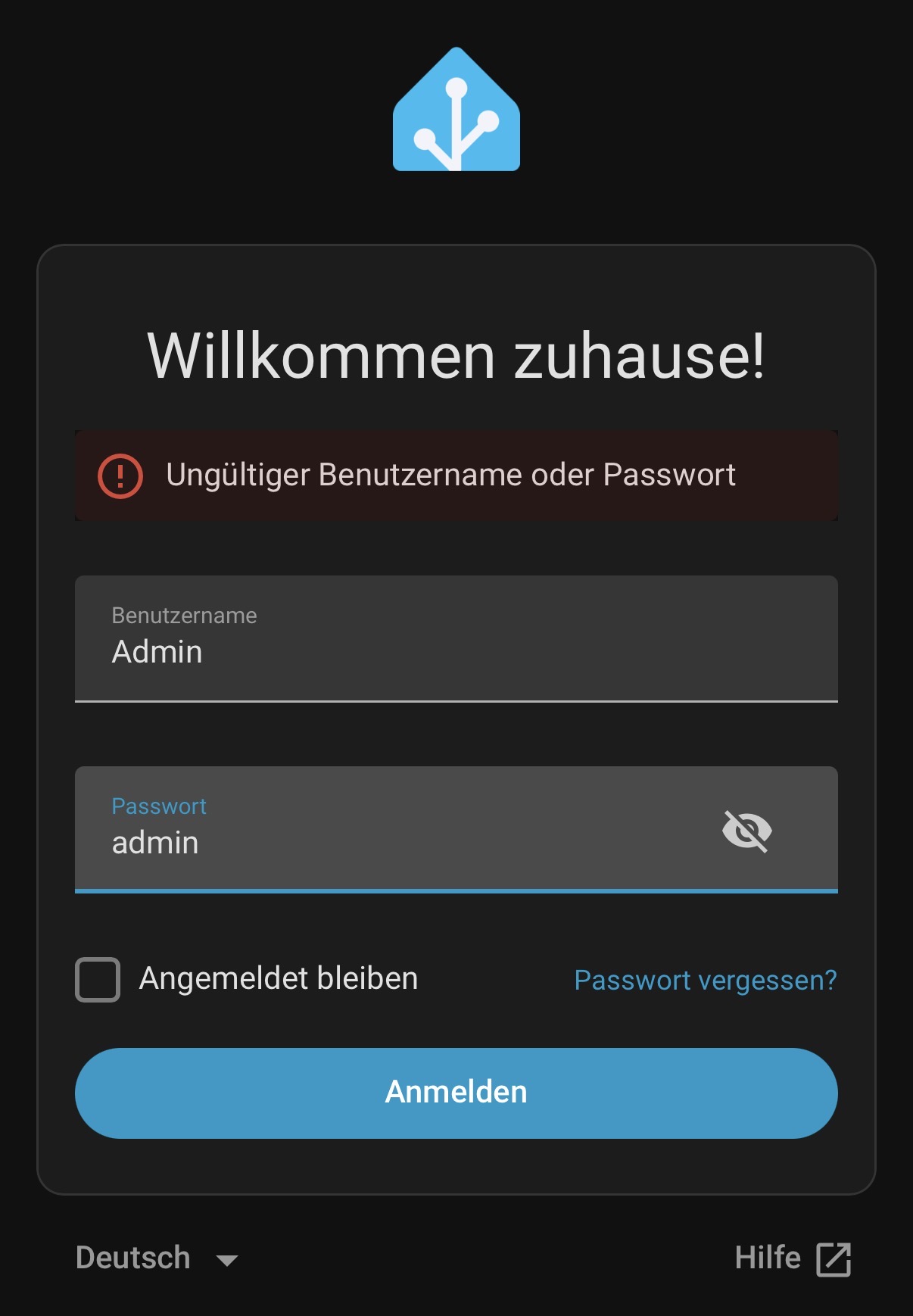

Zumindest nutzt er keine 08/15 Zugangsdaten. :joy:
@sven071181 zumindest funktioniert der Remote Zugang wider. Allerdings hast Du anscheinend kein IP Ban eingerichtet?!
doch ipban ist eingerichtet….mist war eingerichtet….beim testen habe ich vergessen das wieder zu aktivieren…..
habe tatsächlich nicht gesehen, dass auf dem Bild meine Adresse steht
Jetzt scheint IP Ban wider aktiv zu sein. Nach 5 Fehlversuchen, werde ich blockiert. :+1:

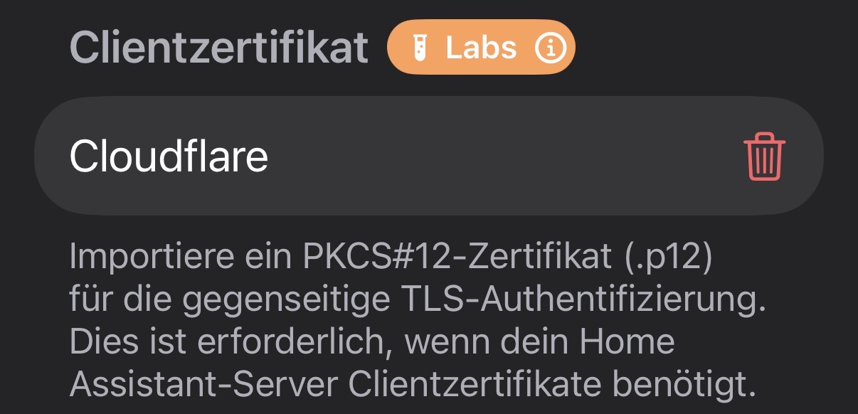

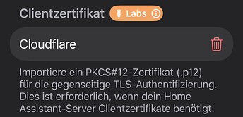

Wenn Du die Beta Home Assistant Companion App verwenden tust, kannst wie ich auch ich ein Client Zertifikat verwenden. Somit wird der Zugang zusätzlich auf Geräte mit gültigen Zertifikat beschränkt.
ja klaro…das mit dem zertifikat habe ich auch gerade gelesen
