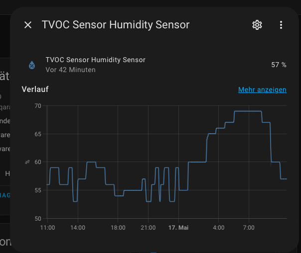

Wann hätte die Steckdose angehen sollen und tat dies nicht?
Heute Morgen z.B., da siehst du, dass der Ausschlag der Feuchtigkeit seit 2 Uhr nachts immer weiter nach oben gegangen ist. Eigentlich hätte die Steckdose da schon angeschaltet werden müssen. Aber sie wurde erst manuell von mir um ca. 9 Uhr gestartet.
Ist denn um kurz nach 1 Uhr nachts was besonderes gewesen (HA Neustart, Steckdose manuell/automatisch ausgeschaltet o.ä.), denn da ist die Steckdose ja ausgegangen. Und nach 1 Uhr ist die Luftfeuchtigkeit ja schon über 56% gewesen, die Automatisierung wurde also nicht erneut getriggert.
Ne, wenn hätte meine Frau, eher das Gerät hinter der Steckdose ausgemacht. Keine Ahnung, warum um 1 Uhr wieder ausgeschaltet wurde
Schau mal im Logbuch bei der Steckdose was zwischen 1 und 2 Uhr passiert ist.
Ich habe da in der Tat etwas von HomeKit gesehen. Daraufhin habe ich im HomeKit geschaut, und da war wirklich noch eine Automation enthalten, die die Steckdose ausgeschaltet hatte. Aber die war veraltet… also habe ich die Automation gelöscht. Ich hoffe, dass es daran lag…danke :slight_smile: Hoffe auch, dass durch die Optimierung durch numeric_state eine Verbessserung kommt.
