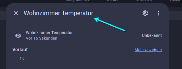

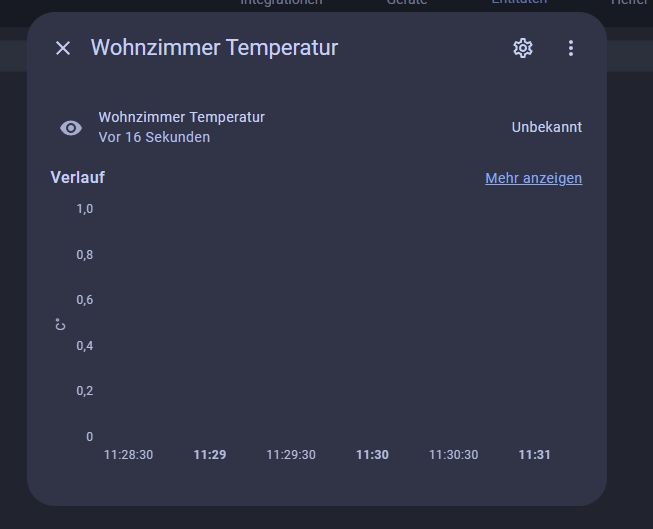

ich habe in meinem Home-Assistant-Setup ein MQTT-basiertes System zur Überwachung von Temperaturdaten eingerichtet. Dabei werden die Temperaturdaten von verschiedenen Sensoren über MQTT an meinen Home-Assistant-Broker gesendet und dann in meinem Dashboard angezeigt.
Bisher hat alles reibungslos funktioniert, aber seit kurzem habe ich ein Problem mit der Anzeige der Temperaturdaten. Statt die aktuellen Temperaturen korrekt anzuzeigen, erscheint im Dashboard die Meldung ‘Unbekannt’.

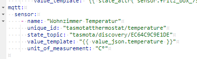

Screenshot 2024-04-28 113128
Die Unit of Measurement ist “°C” - bei dir ist es andersherum.

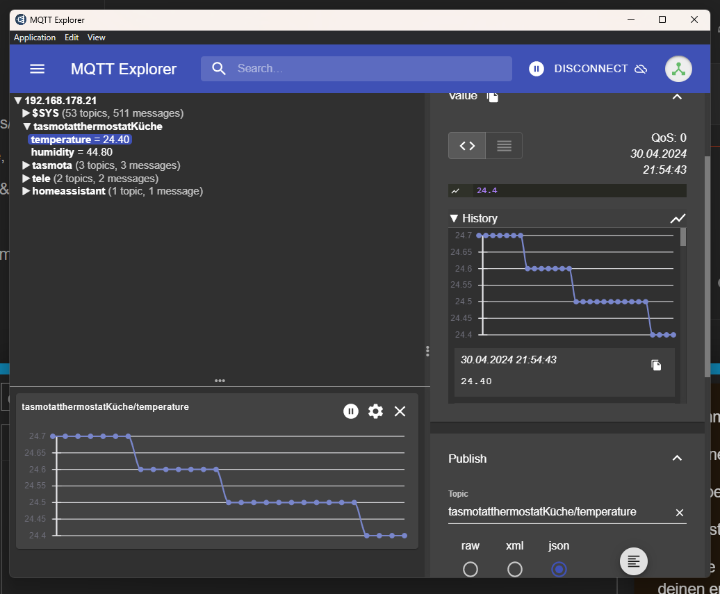

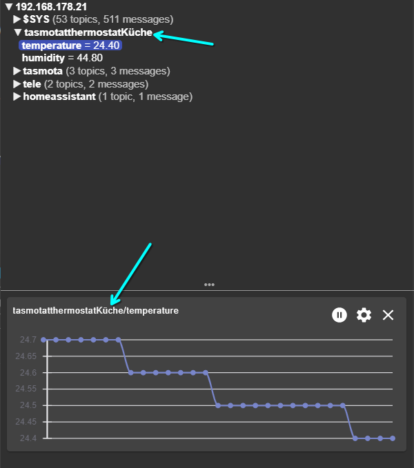

Vielen dank für die Antwort, ist leider nicht die Lösung vielleicht hilft das weiter
Im ersten Beitrag, war es
grafik
Jetzt zeigst Du uns aber
Dann würde ich keine Umlaute usw. nutzen, einfach bei englisch bleiben, ASCII nutzen und in HA frindly name nutzen.
