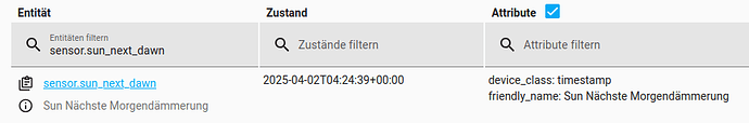

Zeitangaben in der Oberfläche werden idR relativ gehalten. Beispiel:
grafik
Das ist mir zu ungenau: es ist immer ein Klick erforderlich, um genaue und abosolute Zeitangaben zu erhalten. Ich wünschte mir deshalb, die Anzeige der Zeit umstellen zu können, also statt “in 7 Stunden” soll “um 22:30 Uhr” angezeigt werden.

Moin
Ich weiß zwar nicht welche herkömmlichen Entitäten Du sonst noch so meinst wo eine Zeitan/-ausgabe so erfolgt wie in Deinem Morgendämmerung-Beispiel, aber in dem Fall kannst Du das nicht beeinflussen weil es bei der Entität sensor.sun_next_dawn fest hinterlegt ist wie diese angezeigt und das was dort intern wie berechnet wird.
Dazu müsste man den Code der sensor.sun_next_dawn Entität manuell “umschreiben”, was halt nur in den “Tiefen von HA” möglich wäre und was ein Otto-Normal-Anwender wohl kaum machen würde. :slightly_smiling_face:
Mal abgesehen davon kannst Du Dir per YAML-Code natürlich auch alle möglichen Dinge bzgl. dem Thema Zeit, Zeitablauf, Countdown usw. individuell erstellen und und dann ggf. auch berechnen lassen.
