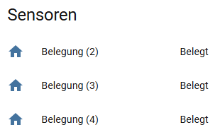

In HA werden die Zonen als Belegung (2), Belegung (3), Belegung (4) erkannt
Nun verhält es sich bei mir so, dass, wenn ich in “Belegung (2)” bin, automatisch auch (3) und (4) als Belegt gekennzeichnet werden.

Beispiel; Zone 1 kann nicht konfiguriert werden, nur Zone 2 und Zone 3.
Zone 2 ist zwischen 4 - 5 Meter, Zone 3 ist zwischen 5 - 6 Meter. Ich sitze (Oberkörper) 55cm vom Präsenzmelder entfernt, dennoch werde ich auch in Zone 2 und Zone 3 als erkannt in HA erfasst. Auch wenn die Zonen vorher als „abwesend“ ausgegeben waren. Sobald jemand in Zone 1 anwesend ist, werden auch Zone 2 und Zone 3 als anwesend ausgegeben.
