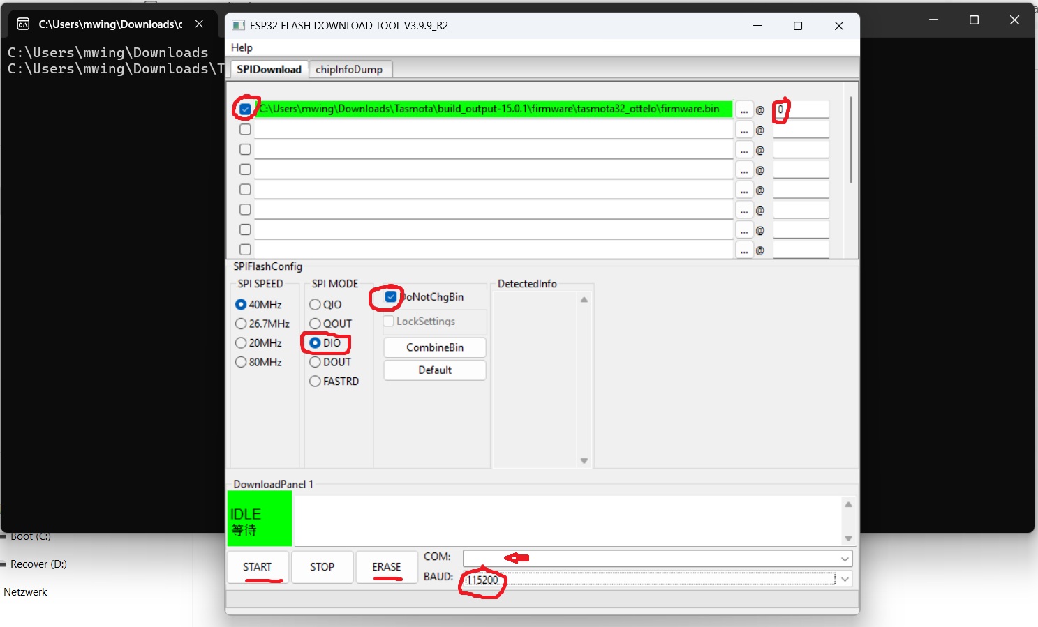

Zum flashen empfehle ich dir dieses Tool. Beachte die roten Markierungen.
Ich empfehle zuerst Erase zu nutzen um den ESP komplett zu löschen. Danach auf Start drücken. Die Baud-Rate von 115200 ist zwar langsamer, aber auch zuverlässiger.
