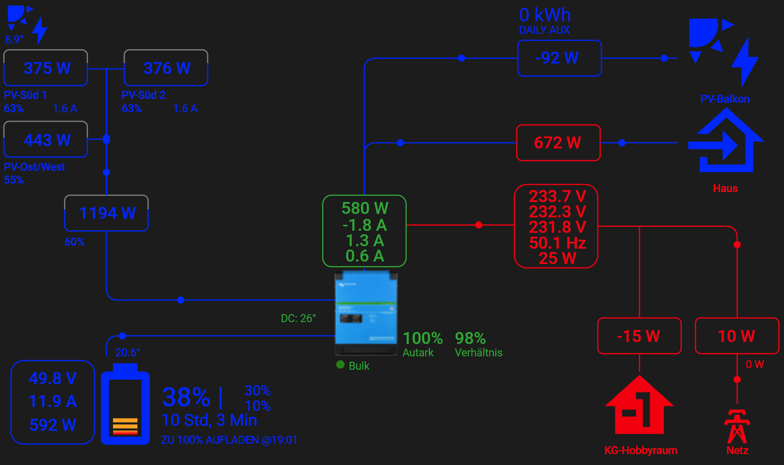

Ich benutze die die Card bisher mit meiner PV auf dem Dach und einem BKW als Secondery Info.
Ich habe heute ein weiteres BKW auf meinem Gartenhaus installiert, wie bekomme ich das in der Card jetzt angezeigt?
Bekomme es nicht hin, hat jemand einen Tipp

Du nutzt eine andere Card… Wie zB. die “sunsynk-power-flow-card”
Da kannst du bis zu 6 PV-Anlagen einbinden…
Die ist sehr umfangreich und es hat einige Zeit gedauert bis meine so aussah wie sie jetzt ausschaut :vulcan_salute:

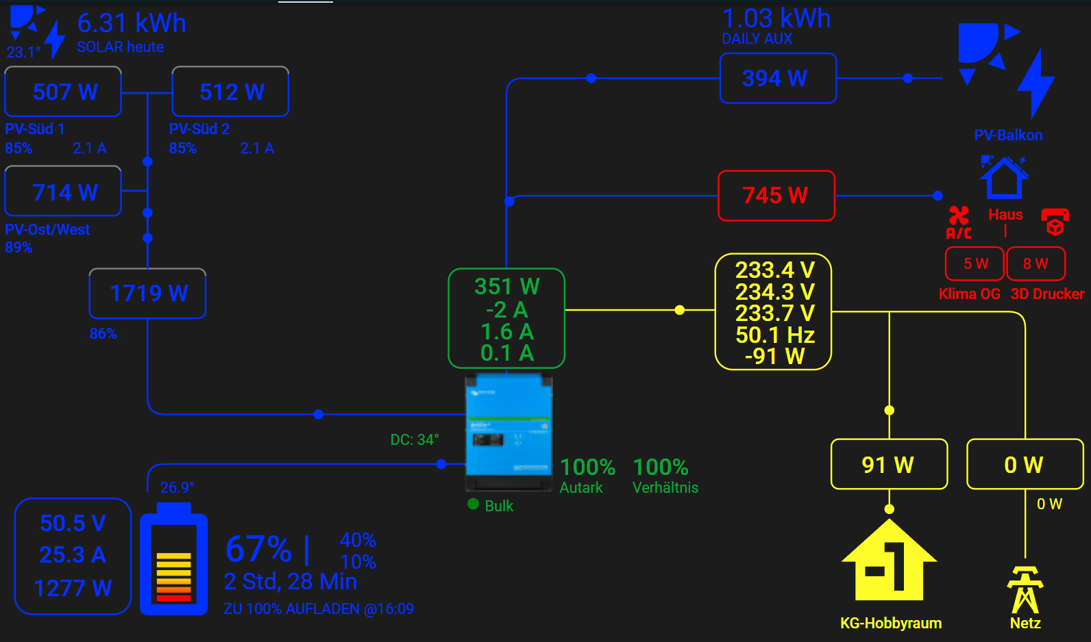

Hey, kannst du mir zeigen wie du das eingerichtet hast mit den 2 PV Anlagen?
Meinst du die zweite oben rechts?
Das läuft unter den “Load Entities”
und dort unter “AUX Power”
Dafür muss man dann unter “Load Options” noch die Option “Show Aux” einschalten.
Unter “Aux Options” vergibt man dann den Namen und Farbe usw.
