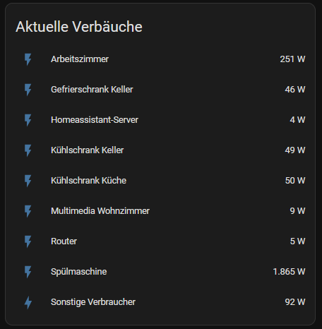

ich habe auf meinen Dashboard eine ganz simple Entitäts-Karte mit meinem Akutellen Stromverbrauch:
1
Jetzt habe ich das Ziel, dass wenn ich im Dashboard auf den aktuellen Verbrauch klicke eine weitere Karte geöffnet wird, die nicht im Zusammenhang mit der angeklickten Entitätskarte steht. In meinem Fall eine Entitätsfilter-Karte, die mir die derzeitigen Einzelverbräuche darstellt:
3
Mit der HACS integration “Browser Mod” bekomme ich meine gewünschte Karte als Pop-up testweise aufs Dashboard gespielt. Was mir fehlt ist jedoch ein passender Auslöser/Trigger, um das Pop-up aufplopen zu lassen. Durch das reine Anklicken der Entitätskarte “Akt. Verbrauch” wird ja keine Zustandsveränderung oder ähnliches in HA detektiert, die ich als Auslöser verwenden könnte.
Hat jemand eine Idee, wie ich mein vorhaben realisieren kann?
PS: Die beiden Screenshots sind zu unterschiedlichen Zeiten gemacht und passen deshalb von den Verbräuchen nicht zueinander :slight_smile:

Für mich habe ich nun folgenden Lösung erarbeitet:
Aus der Entitäts-Karte ist eine Entitäten-Karte geworden. Hier kann ich nämlich im Gegensatz zur Entitäts-Karte eine Tap-Action definieren. Mein Pop-up habe ich in einem Script gespeichert. Und das drücken auf den aktuellen Verbrauch löst nun das entsprechende Script aus:

aber sicher doch:
service: browser_mod.popup
  dismissable: true
  autoclose: false
  content:
    type: entity-filter
    entities:
      - entity: sensor.steckdose_autoladung_active_power
      - entity: sensor.shellyplug_s_80646f81a085_power
      - entity: sensor.sonstige_verbraucher_watt
        name: Sonstige Verbraucher
    state_filter:
      - operator: ">"
        value: 0
    card:
      type: entities
      title: Aktuelle Verbäuche
      show_header_toggle: false
  device_id: Fire Tablet
Da es keinen Mehrwert bringt, habe ich einfach mal nur 3 Entitäten beispielhaft drin gelassen. Tatsächlich erfasse ich deutlich mehr Verbraucher.
