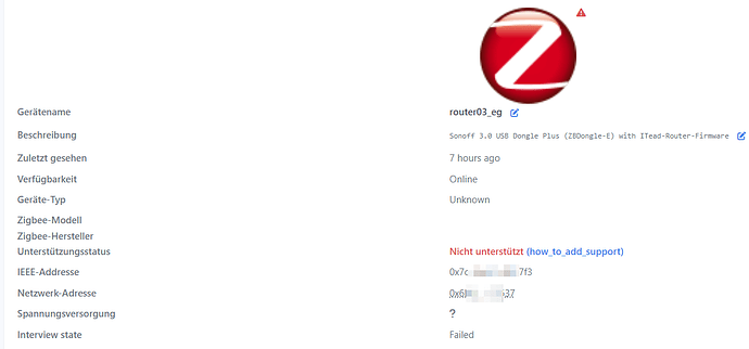

Vorgestern bzw. gestern sind mir in kurzer Folge alle meine Zigbee Router weggebrochen. Ich habe, neben einem solchen Dongle als Coordinator (“Sonoff 3.0 USB Dongle Plus (ZBDongle-P) mit Z-Stack Router-Software”) an meiner HA-Raspi-Box, 3 Stück davon mit der reinen Router-Firmware von ITead ausgestattet und im Haus verteil um ein kraftvolles Zigbee-Netz zu spannen. Das ganze lief jetzt gut ein halbes Jahre ohne nennenswerte Probleme mit der Zigbett2MQTT (Z2M) Integration.
“Sonoff 3.0 USB Dongle Plus (ZBDongle-E) with ITead-Router-Firmware”
(die ist Stand 2022, das war der letzte den es dazu gab)
Vorgestern hatte ich die ersten Ausfälle bei “Endgeräten” bemerkt und gestern das eben alle diese Router als “Offline” gekennzeichnet waren. Anscheinend ist der Coordinator-Dongle an der Box so stark das trotzdem ein guter Teil der Zigbee-Devices noch Verbindung aufnehmen kann.
Alle Versuche die Router wieder Online zu bekommen sind bislang gescheitert, als da wären Neustart, bzw. Re-Pair (Boot-Button 5s drücken und loslassen). Beim Re-Pair hat er die Devices zwar aus dem Zigbee Netz genommen und anschließend auch wieder versucht zu pairen, aber scheitert:

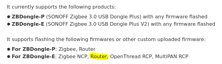

@cHAOS hast du es mit dem relativ neuen Web flasher probiert?
ich hätte dazu mal eine Verständnisfrage da ich hier keinen Dongle-E sondern nur Dongle-P habe: Auf den Dongle-E lässt sich eine ZStack-Router-Firmware flashen? Weil

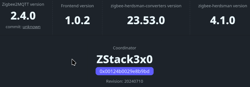

@cHAOS Hast Du denn ggf. irgendetwas bei Dir verändert, also z.B. ein Z2M Update installiert oder so? Weil es ja irgendwie seltsam ist das Z2M plötzlich den Dongle-E als Router als “Nicht unterstützt” anzeigt.
Ja, das ist mir alles klar und so ist mein Netz auch gebaut.
Ausser den von HA und Z2M angebotenen Updates habe ich nichts geändert. Der Coordinator und die Router laufen seit längerer Zeit so wie sie waren. Das ist ja das curiose das alle Router so quasi “zeitgleich” ausfielen, bzw in kurzer Folge. So als hätteb die ein Verfallsdatum :wink:

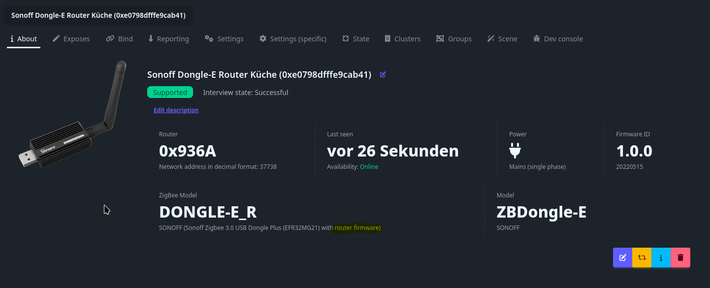

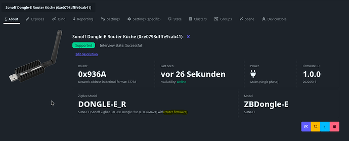

Bei mir läuft es noch und ich habe Router Version 1.0.0 von 15.05.22 Wenn ich die Firmware bei mir richtig interpretiere.( im Bild oben zu sehen)
Und ich habe das neuste Z2M und die neuen Oberfläche aktiviert.

Interessant ist hier der “Error” mit dem “install code” aber natürlich auch der “EMBER_JOIN_FAILED”.
Im HA-Log ist dazu vermerkt:
zh:controller: Interview failed for '0x00124b0026b7e58e with error 'Error: Interview failed because can not get node descriptor ('0x00124b0026b7e58e')'

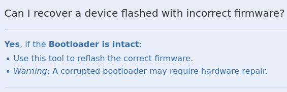

Solange der Bootloader läuft sollte es der Web flasher eigentlich können.
kannst du üner den flasher nicht selber die Routerfirmware auswählen ohne sie selbst zu Uploaden, den das klingt für mich so das die auch so zur Auswahl stehen sollte:
(habe jetzt aber keine lust zum testen meine abzubauen und chrome zu instalieren)

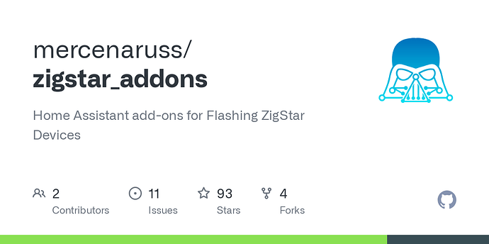

Was vielleicht noch gehen könnte wäre das HA Addon zum flashen:
für die Dongle-E natürlich das Addon für die SiliconLabs Chips.
Edit:
Welche Firmware hast du den bei deinem Coordinator?
Mein Dongle-P läuft auf 20240710 und hat keine Probleme mit den Dongle-E als Router.
Welche Firmware hast Du denn jetzt installiert und was zeigt Z2M bei der Geräteansicht dazu an?
Hast Du den jetzt neu/anders geflashten Dongle-E auch erst einmal bei Z2M entfernt und ihn dann neu angelernt, bzw. anlernen lassen. Nach dem entfernen und vor dem neu anlernen, würde ich in dem Fall dann auch die HA Kiste mal kompl. neu booten. Ich weiß zwar nicht ob das entfernen in dem Fall notwendig ist, aber das hätte ich auf jeden Fall gemacht.
Auch sollte Dir Z2M im Protokoll ja ggf. auch irgendwelche Infos oder Problem/Fehler anzeigen, außer der üblichen “Interview failed” Fehlermeldung. Dazu ggf. mal den Z2M Log Level temporär auf info oder debug umschalten.

Also, ich habe bemerkt das ich den Web-Flasher deswegen nicht nutzen kann weil ich den Universal Driver installiert hatte. Nachdem ich den entfernt und mit dem CP2102 VCP 6.7 genutzt habe, funktionierte auch der Web-Flasher von Silabs. Das Ergebnis ist jedoch dasselbe, die Firmware ist drauf, er versucht sich zu verbinden aber es kommt zu einem Fehler.
Ich denke nicht das das am Flashen als solches liegt, egal welche Methode man verwendet, sondern entweder an der Router-Firmware (die ist ja auch schon 3 Jahre alt und nicht mehr gepflegt) oder an einer Inkompatibilität mit dem Coordinator. Das Interessante dabei ist ja, das er in der Lage ist einen Join herzustellen, aber diesen nicht zuende bekommt. Er zeigt ja sogar den Online-Status korrekt an, nur scheint er nicht zu erkennen um welche Art Gerät es sich handelt. Schaue ich unter dem Zahnrad/Rohdaten finde ich unter der MAC nur das hier gespeichert:

Da Du hier ja leider z.T. nicht auf die Fragen eingehst, z.B. auf die von @totow welche Firmware auf dem Dongle-P und auf meine welche Firmware jetzt auf den Dongle-E installiert ist und was jetzt bei der Z2M Geräteansicht angezeigt wird, klinke ich mich hier jetzt auch aus. :slightly_smiling_face: Ich habe eh keinen Dongle-E zum testen zur Verfügung und bei @totow gibt es aktuell ja auch kein Problem mit dem Dongle-E als Router und ich gehe mal ganz stark davon aus das @totow auch die aktuelle Version von HA und Z2M nutzt.
Wenn hier kein anderer User noch eine Idee hat und Du bei den Z2M Issues Meldungen dazu auch nichts finden solltest, muss Du dort wohl selber eine Issues Meldung erstellen.

Hier noch die Log-Auszüge vom Z2M beim Versuch den Router mit dem Coordinator zu pairen:

Sieht für mich so aus als würde Z2M den Router-Type nicht in seiner Datenbank finden?
[2025-06-04 15:00:02] zh:zstack:znp: <-- SRSP: ZDO - nodeDescReq
[2025-06-04 15:00:11] Interview - node descriptor request failed for '0x0ceff6fffecdff59', attempt 1
… (wiederholt bis Attempt 6)
[2025-06-04 15:01:01] Interview - failed for device '0x0ceff6fffecdff59' with error 'Error: Interview failed because can not get node descriptor'
Er empfängt notwendige Informationen nicht.
Kann an der veralteten Firmware liegen. Oder vielleicht hat Dein Coordinator auch schlicht einen Defekt.
Ich würde einmal prüfen wie es mit den WLAN Kanälen aussieht. Vielleicht hat ein Nachbar was geändert. Zum pairen mal deutlich unter einen halben Meter ran …
Und eben im Hinterkopf behalten, dass es ein Defekt sein könnte.
Wobei halt andere Dinge und teilweise Werte empfangen werden.
Mir scheint, mein altes Problem ist wieder zurückgekehrt… neue Geräte lassen sich zum verrecken nicht pairen, alte die aus dem Netz fallen auch nicht mehr. Habe jetzt zwei neue Zigbee-Relais ausprobiert, die haben dasselbe Problem. Das Gerät wird initial erkannt aber beim Interview ist er nicht in der Lage den Node-Descriptor zu empfangen. Das kann doch kein Zufall kein?!
Geräte die noch im Netz sind, funktionieren hingegen weiterhin einwandfrei.
Die beste Erklärung ist immer noch ein Z2M-Addon-Update welches Dinge verschlimmert haben könnte.
Gibt es irgendwo ein “Gedächtnis” für die mal angelernten Geräte im Z2M?
