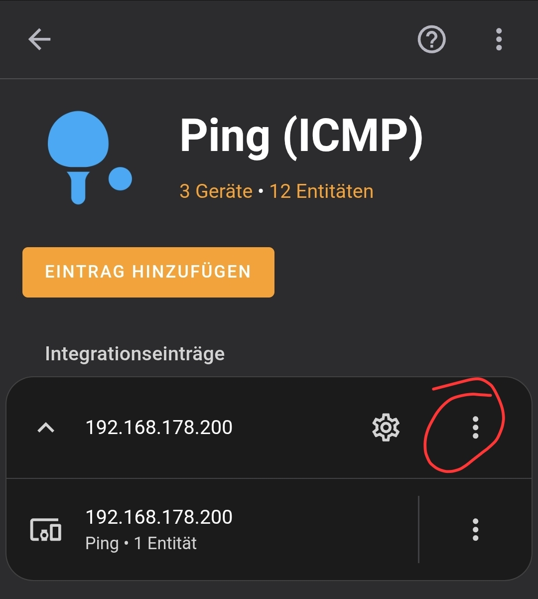

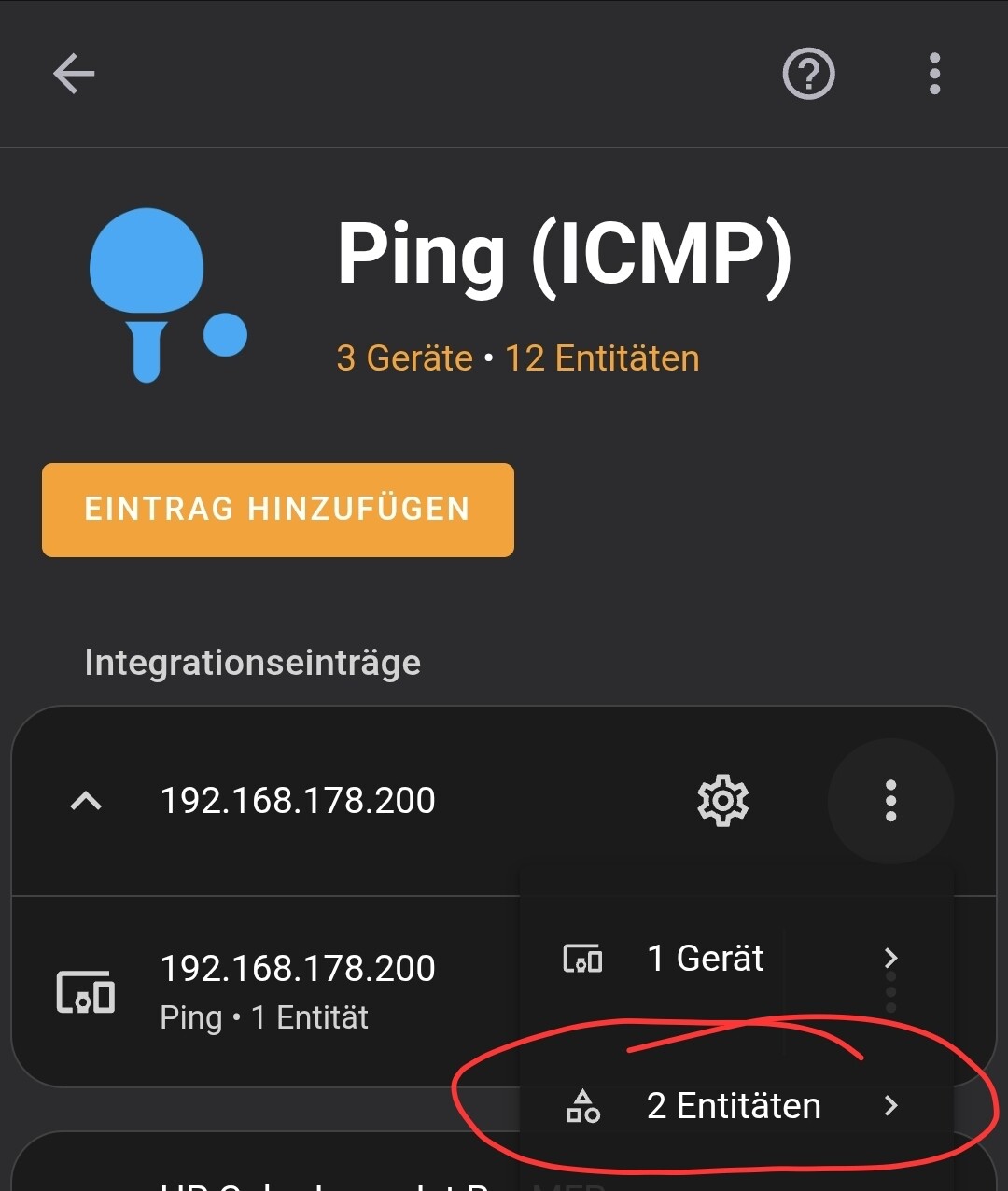

Schau mal unter Einstellungen - Geräte und Dienste - Integrationen in die Ping-Integration
Ist da eine Entität deaktiviert? Dann aktiviere diese.
Vielen Dank, das war mein Problem :+1:
