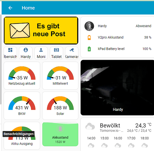

    sieht bei mir dann zB so aus
    da wird jeweils einfach ein entsprechendes Bild immer oben links eingeblendet (manchmal auch 3-4 gleichzeitig)
    das verschiebt dann natürlich das gesamte Dashboard.

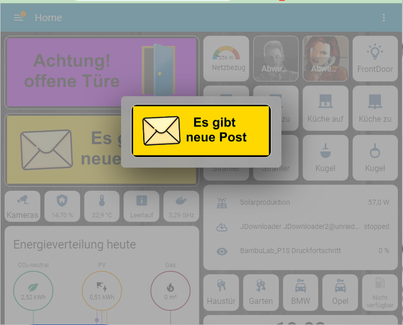

erste Idee war natürlich eine bubble card als pop-up
die wiederum überlagert den gesamten desktop und zwar zentriert
ich hätte es aber gerne am Rand und zwar so, daß der Rest vom desktop nicht ausgeraut ist …

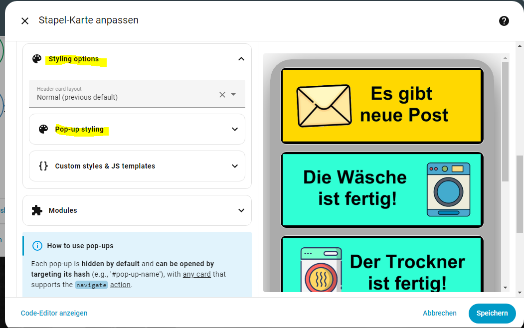

bin noch bei der bubble-card.
Kann man die evtl. in der Grösse verändern oder zumindest die einzelnen Elemente auf der Karte?
aktuell werden immer nur 2 Nachrichten angezeigt, wenn eine 3. hinzukommen soll, ändert sich an der Karte nichts (die 3. wird dann nicht angezeigt)
