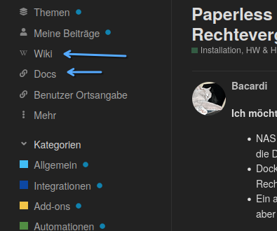

eine Anregung, Deine ganzen Gedankengänge und die daraus resultierenden Dokumentationen, könntest Du als Wiki / Doc hier im Forum einstellen, damit die nicht in der Flut der Posts untergehen :wink:
grafik
Dann gehen die nicht verloren, zudem kannst Du die dann sauber pflegen, sollte sich daran etwas ändern und eine mögliche Diskussion ist von der Dokumentation getrennt, auch das ist sauber.
