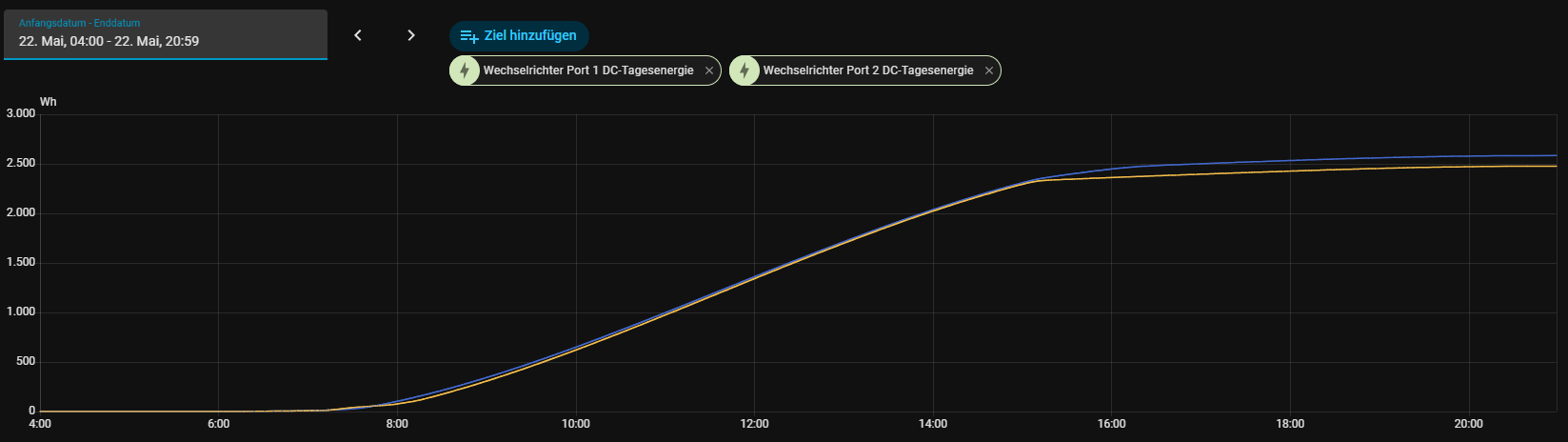

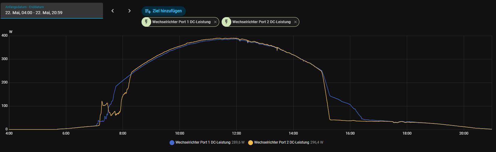

Die Paneele, haben Vormittags und Nachmittags eine Teilverschattung und haben dann unterschiedliche Leistungen. (siehe hier von gestern ohne Wolken)
Leistung
und Energie
Jetzt die Frage, lohnt es sich, die Gruppe wieder aufzulösen und mit einer weiterzumachen oder einfach das Experiment weiterlaufen. (Livesystem mit 2 Gruppen und TestPi mit 1 Gruppe)
Die Ergebnisse sind im Vergleich noch nicht ganz klar, da die DB vom Pi etwas verseucht ist, da ich dort viel mehr Neustarte und in der Vergangenheit ein par Netzwerkprobleme hatte.
Freue mich auf Input und Anregungen.

Schwer zu sagen, aber ich habe genau aus diesem Grund von einer auf zwei Panelgruppen gewechselt. Bei wir ist im Sommer der obere String morgens vom Kamin verschattet und im Winter der untere String Mittags vom Baum verschattet.
Also genau aus deinem Grund habe ich auf zwei Gruppen gewechselt.
So kann SFML beide Gruppen einzeln lernen und daruf besser auf das Totale schliessen.
Gruß Ralf
