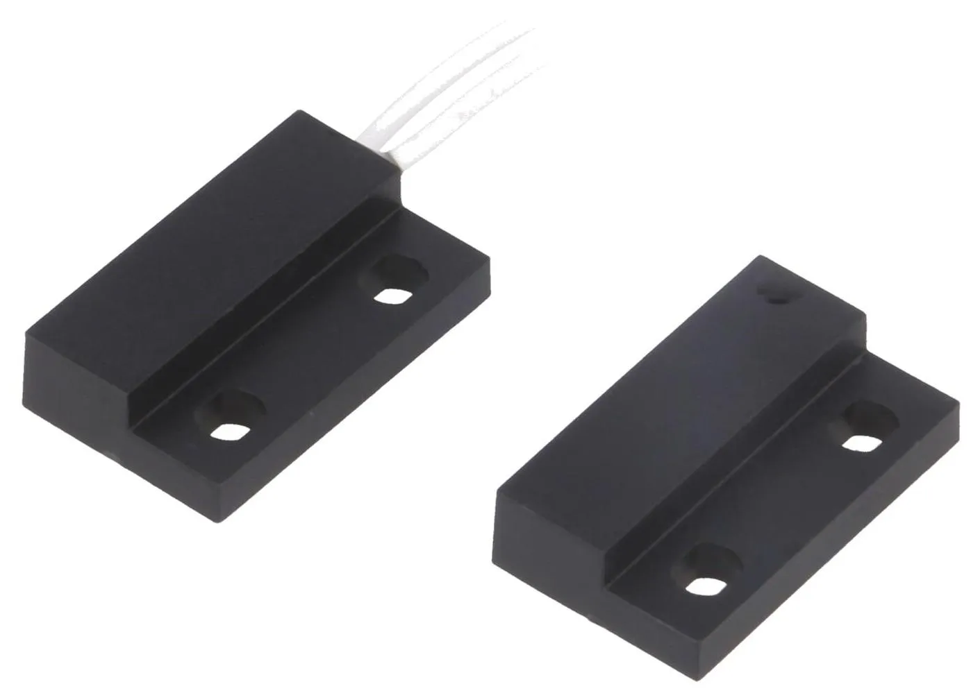

Ich würde einen Outdoor geeigneten Reed Schalter verwenden. Und das ganze in Kombination mit einem Sensor Deiner Wahl, den Du dann in eine Wasserdichte Dose packen kannst.

Wenn nur Batteriebetrieb möglich ist, dann einen Kontaktsensor mit der Möglichkeit einen Reed Kontakt anschließen zu können. Wie z.B. der Aeotec Sensor 7 pro - Manual Wäre auch Z-Wave.
Danke für den Tipp. Das Tor ist elektrisch. Ich öffne und schließe es einfach mithilfe eines Fingerbots. Verstehe ich es richtig, dass an den von dir verlinkten Kontaktsensor ein zusätzlicher externer Kontakt angeschlossen wird, der dann Outdoor geeignet ist, und der eigentliche Sensor ist dann irgendwo in der Nähe in einer IP65 Box?
Genau so habe ich das gemeint.
