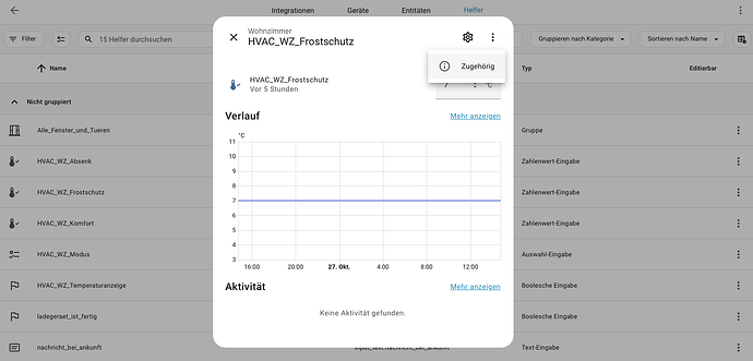

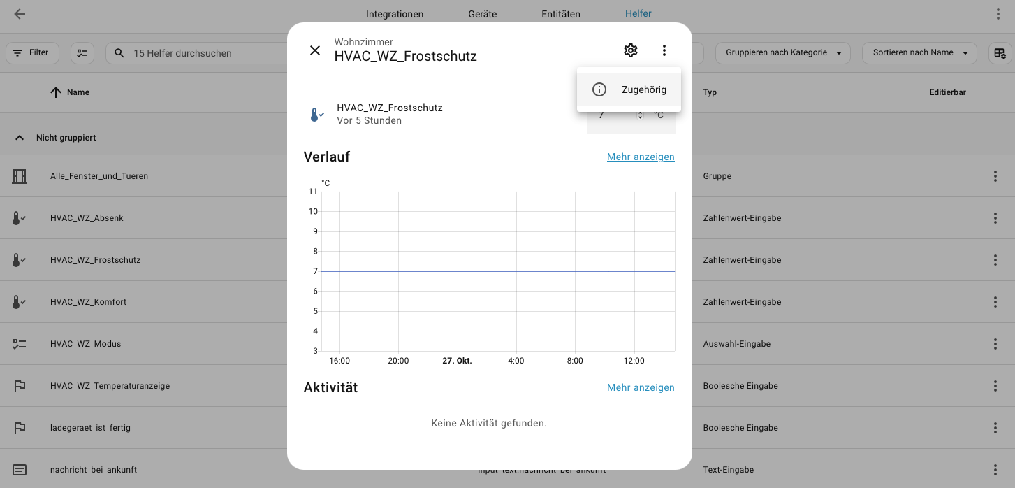

→ Einstellungen → Geräte & Dienste → Helfer
Da klickst Du auf den entsprechenden Helfer und dann aufs Hamburgermenu (die drei Punkte oben rechts) und Zugehörig
Da wird dann sowas angezeigt:
Template heißt hier, dass der Helfer in der configuration.yaml angelegt ist.

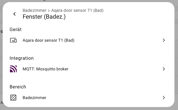

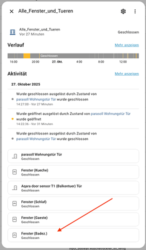

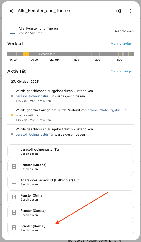

Eine Rückwärtssuche für Sensoren (Entitäten) scheint aber nicht zu funktionieren:
Diese Entität ist Mitglied der Gruppe Alle_Fenster_und_Türen:
Vorsicht, diese Funktion sieht aber nur Referenzen innerhalb des HA Kontextes.
Wenn du bsp. per AppDameon eigene Python Scripte hast, so weiß HA erstmal nix davon und zeigts dir hier auch nicht an.
