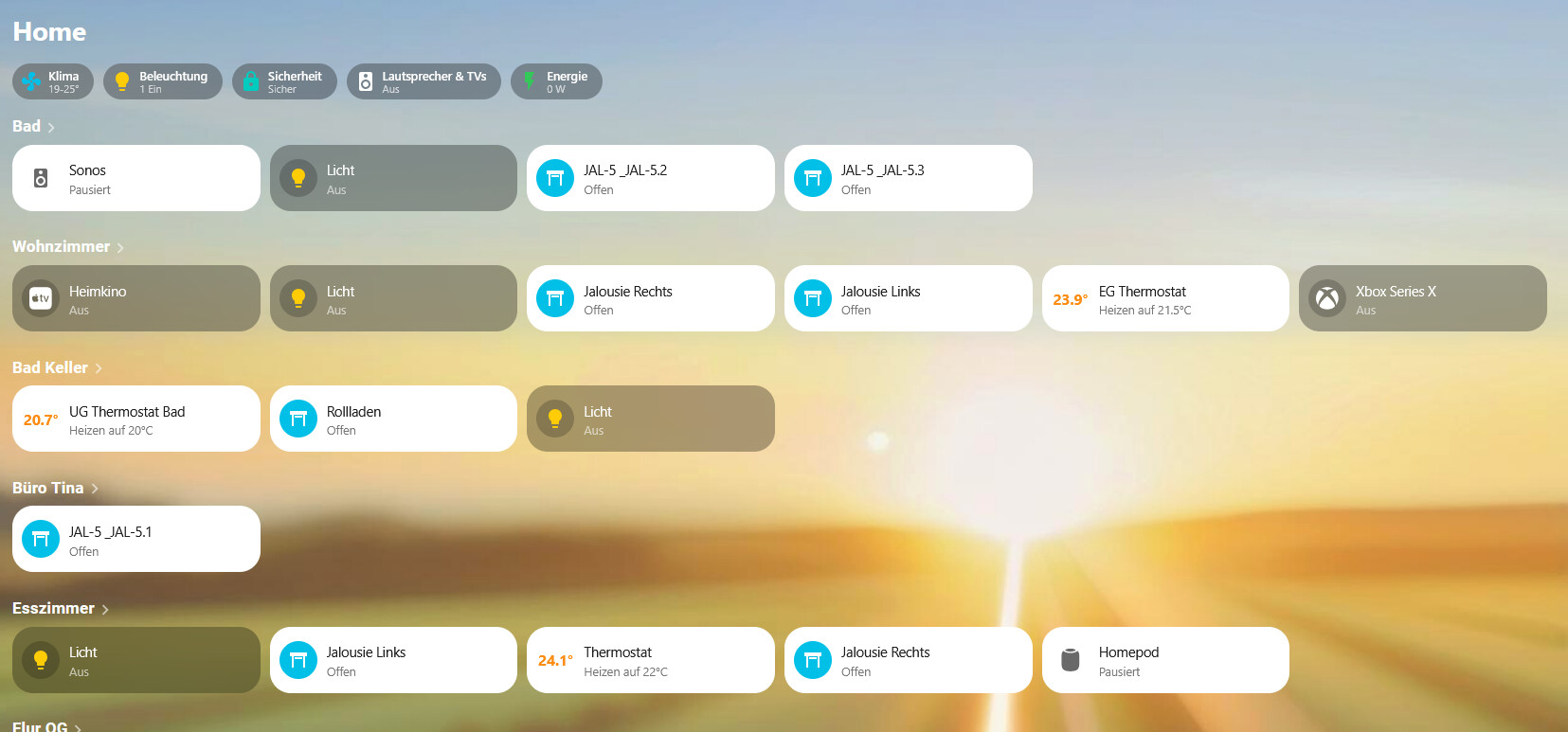

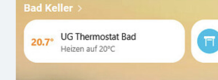

1: Bei dem Apple Home Theme zeigt er mir die Temperatur anstelle des Icons. (siehe Bild wo Home oben steht). Egal was ich versuche, er zeigt mir immer en Icon oder kein, anstatt die Temperatur.
2: Ich fand bei dem Apple Theme auch toll wenn das Licht aus ist, das sich auch die Card Farbe ändert (siehe Bild wo Home oben steht)

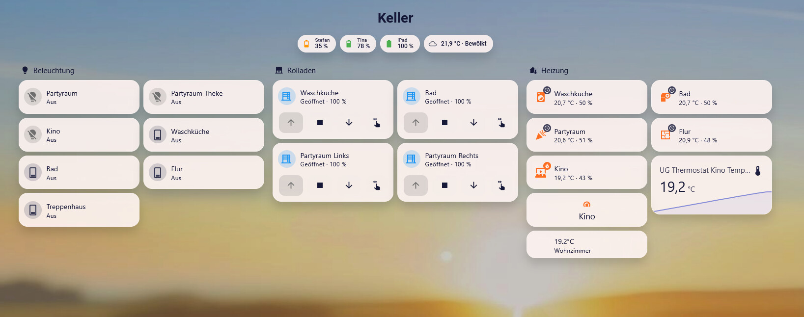

Das 2. Bild ist meine jetzige Konfiguration wo nichts fruchtet was ich ändere.

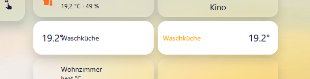

Ich hab jetzt am Wochenende noch etwas gebastelt und bin ein Schritt weitergekommen. So ist das schonmal nicht schlecht aber bin noch nicht ganz zufrieden. Also das Rechte gefällt mir sehr gut bis auf 2 Sachen: Die Temperatur sollte auf die linke Seite und die Schrift/Icon farbe der Temperatur sollte Orange sein.
Das sind aber die 2 Sachen die ich ums verrecken nicht hinkriege.
Ich sende mal die Codes von beiden. Aber nicht erschrecken wenns da drin aussieht wie Kraut und Rüben
Linke Karte
primary: Waschküche
icon: "{{ states('sensor.temperature') }}"
icon_color: orange
features_position: bottom
entity: sensor.ug_thermostat_partyraum_temperatur
area: partyraum
grid_options:
  columns: 6
  rows: 1.2
card_mod:
  style: |
    ha-state-icon {
      display: none;
    .icon {
      display: none;
    .state {
      font-weight: bold;
    ha-card {
      --card-primary-color: #ff9f00; /* Farbe für Haupttext */
      background-color: #ffffff;
      /* This replaces the icon area with the state */
    /* Add this to put the value in the icon area */
    ha-card::after {
      content: "{{ states('sensor.ug_thermostat_kino_temperatur') }}°";
      font-size: 20px;
      position: absolute;
      right: 16px;
      left: 16px;
      top: 16px;
Rechte Karte
type: custom:mushroom-climate-card
entity: climate.ug_thermostat_waschkuche
grid_options:
columns: 6
rows: 1.2
primary_info: name
show_temperature_control: false
layout: horizontal
icon_type: none
secondary_info: none
tap_action:
action: more-info
card_mod:
style: |
ha-state-icon {
display: none;
.icon {
display: none;
.state {
font-weight: bold;
ha-card {
/* This replaces the icon area with the state /
/ Add this to put the value in the icon area */
ha-card::after {
content: “{{ states(‘sensor.ug_thermostat_kino_temperatur’) }}°”;
font-size: 20px;
position: absolute;
right: 16px;
top: 16px;
ha-card {
  --card-secondary-color: #ffffff; /* Farbe für Sekundärtext */
ha-card {
