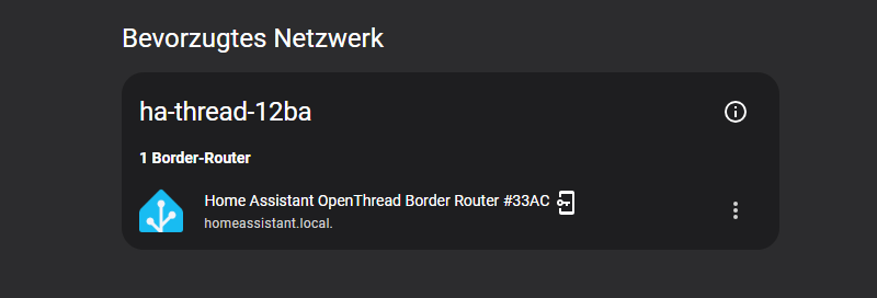

Ich habe gegoogelt und die zwei Themen die ich fand konnten mir nicht helfen. Die Synchronisierung in der App unter Problemlösung hat nicht geholfen.
Vielen Dank.
Guten Morgen,
habe die Lösung selber gefunden.
Alle Geräte rausgeworfen, Matter / Thread und co. deinstalliert und alles neu eingerichtet.
In der App die Daten für Thread manuell synchronisiert und es ging.
Thema kann geschlossen werden.
