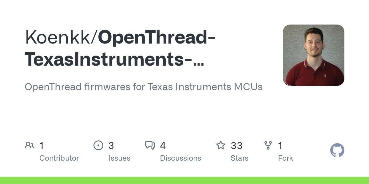

Ich vermute mal das Du diese Github-Diskussion dazu meinst:
Ja aus diesem GitHub habe ich dann die unten verlinkte genommen:
