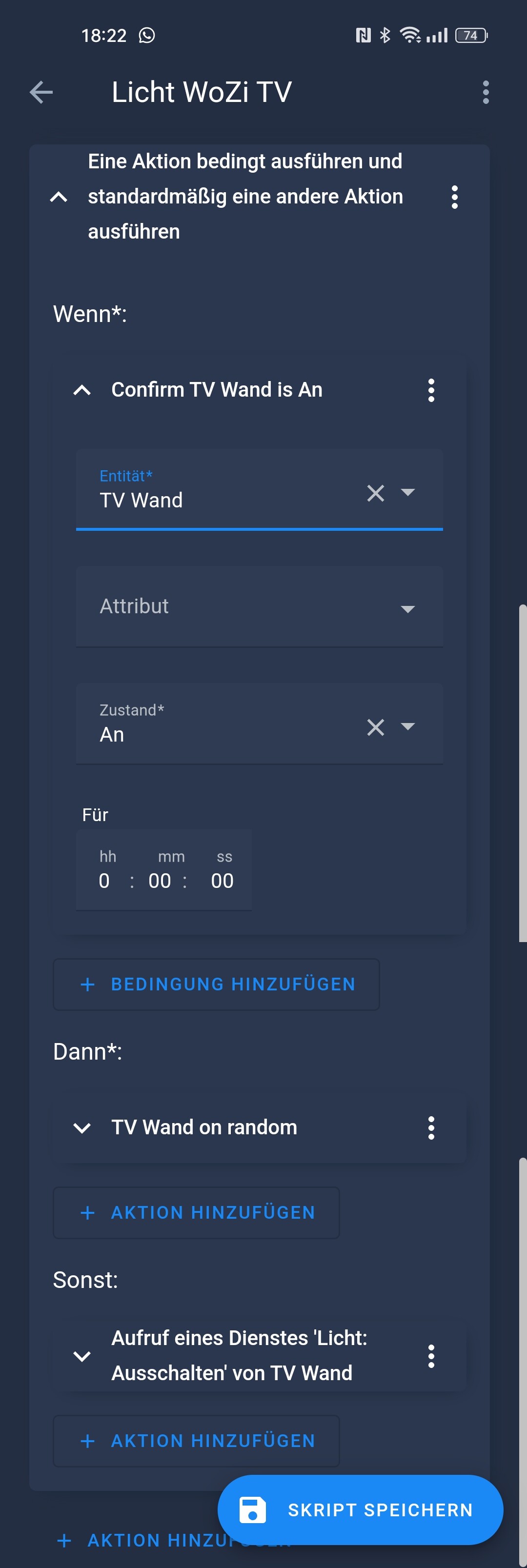

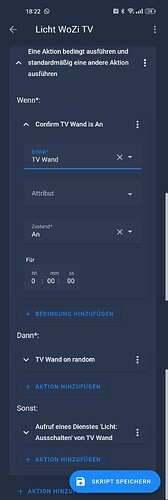

Könntest ein Skript erstellen und den Status jeder Lampe testen, wenn Lampe an dann, dimmen, wenn Lampe aus, dann mach nix.
TV Wand sind LEDs die, wenn sie an sind auf Farbe x gestellt werden und auf Helligkeit y. Wenn sie aus sind passiert nix.
