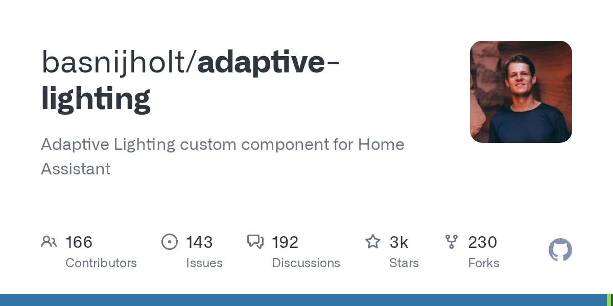

Was mir noch fehlt, ist eine der Tageszeit flexibel angepasste Farbtemperatur. Hat dazu jemand eine Idee?
Danke! Hat grundsätzlich geklappt.
Finde das Skript aber komisch.
alias: 'Lichtwecker: Adaptives Aufwachen'
description: >-
  Dimmt das Licht über 10 Minuten hoch und passt die Farbtemperatur
  adaptiv an.
  - at: '16:51:00'
    trigger: time
conditions: []
  - target:
      entity_id: switch.adaptive_lighting_dg_weck_und_alarmlampe
    action: switch.turn_on
  - target:
    action: switch.turn_off
  - target:
      entity_id: light.shellycolorblbg3_90706978249c
      brightness_pct: 100
      transition: 600
    action: light.turn_on
  - delay: '00:10:00'
  - action: switch.turn_on
    data: {}
Wenn ich das richtig lese, switch erst an, dann aus. Wozu?
Dann hochfahren der Lampe, was grds. auch klappt.
Und dann noch mal turn on?
