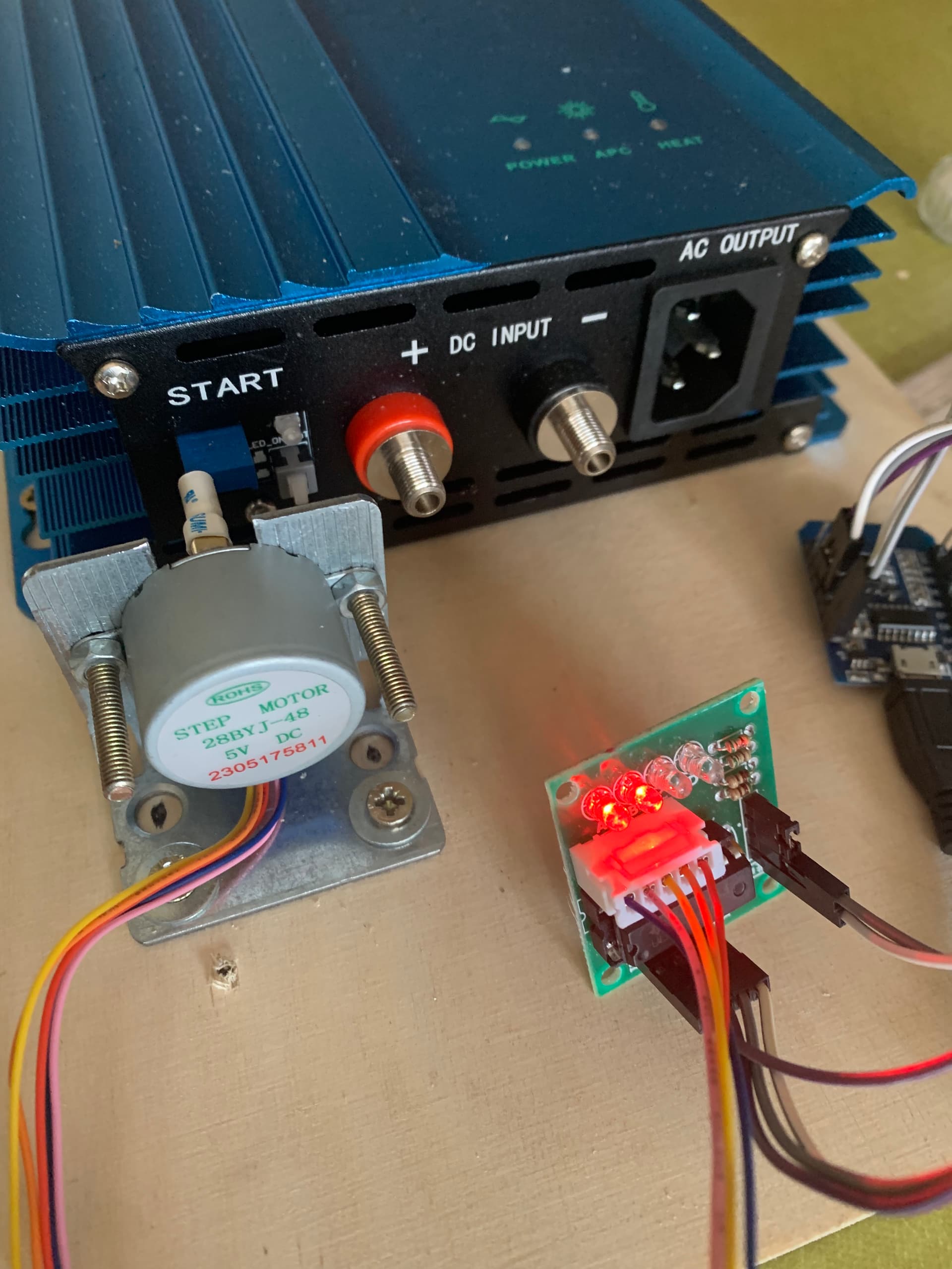

würde euch gerne hier mal meinen Ansatz zur Nulleinspeisung vorstellen und euch nun bei der Programmierung um euren Input und Unterstützung bitten. Habe mir momentan alles irgendwie zusammengeschustert und bin jetzt an dem Thema Automation zur Nulleinspeisung. Der verwendete 500W Grid-Tie-Inverter von aliexpress leistet bisher auch wunderbar seinen Dienst mit einer festen Grundlast-Einstellung.
Nun soll das alles aber auch dynamisch nach Verbrauch, wenn aktuell die Sonne scheint und die Batterien (2x12V zu 24V, 225Ah LKW-Batterien) geladen sind, einstellen. Der Stepper-Motor war meine Idee zur manuellen Einstellung der benötigten Watt im Haushalt je nach Bedarf.

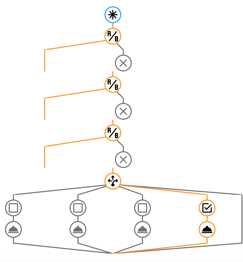

Hier mal ein Bild der Automation:
Der Ablauf wird jede Minute gestartet und schaut ob:
- Der Gesamtverbrauch über 0
- Der Victron Laderegler mehr als 100W liefert
- Der Victron in der Ladestufe 4 (Absorbtion) ist
Danach stellt er den Stepper Motor je nach Verbrauch grob ein:
- Zwischen 51 und 100 = XX
- Zwischen 101 und 150 = XX
- Zwischen 151 und 200 = XX
und so weiter …

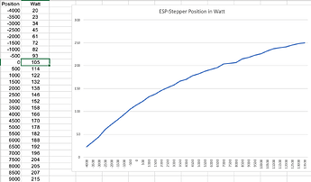

Die Watt-Werte zur Stepper-Motor Stellung habe ich manuell ermittelt und in eine Tabelle eingetragen.
Es gibt bestimmt eine tolle dynamische Lösung, wie der Wert je nach Verbrauch eingestellt wird. Mir fehlt dazu allerdings das Programmier-Verständnis.

Hier noch die Tabelle, es lässt sich auf jeden Fall eine schöne Kurve ableiten

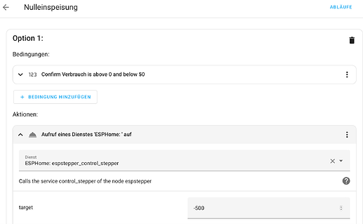

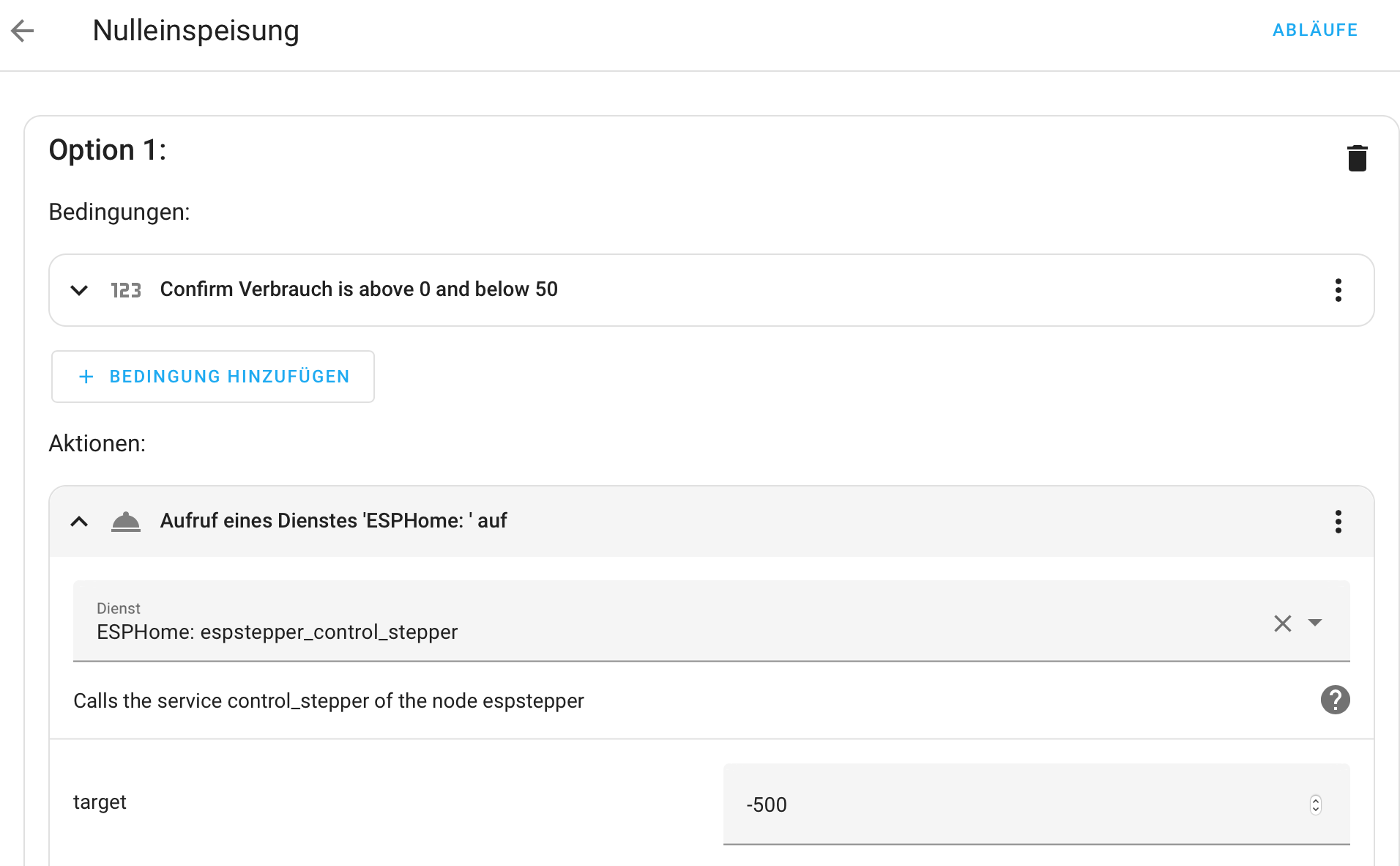

choose:
- conditions:
- condition: numeric_state
entity_id: sensor.tasmota_power_use_sum
above: 0
below: 50
sequence:
- service: esphome.espstepper_control_stepper
target: -2500
- conditions:
above: 51
below: 100
sequence:
target: -500
- conditions:
above: 101
below: 150
sequence:
target: 3000
- conditions:
above: 151
below: 200
sequence:
target: 7000
- conditions:
above: 201
below: 250
sequence:
target: 12000
- conditions:
above: 251
sequence:
target: 14000
