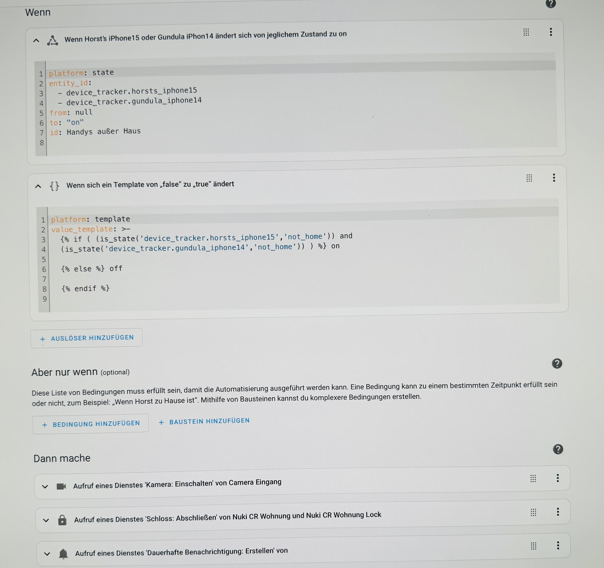

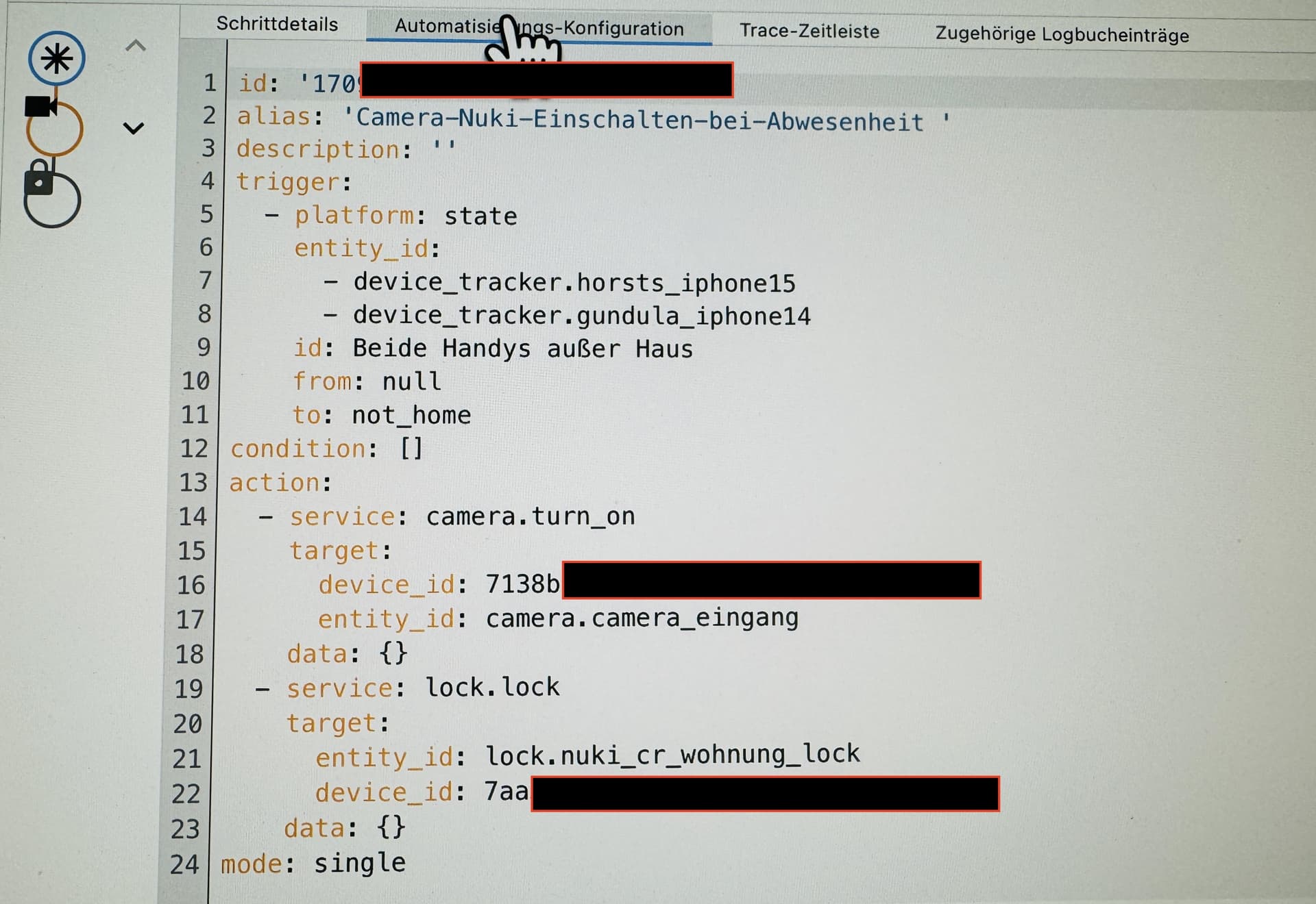

Ich möchte gerne eine Automation einrichten und zwar soll wenn alle Handys außer Haus sin soll Nuki4.0 pro die Wohnungstür abschließen und die Netatmo Camera angehen und bei Bewegung eine Nachricht senden.
Ich habe es versucht, aber es funktioniert so wie ich es mir gedacht habe nicht.
Kann mir Jemand helfen und mir sagen was ich falsch mache.
Ich lege meinen Versuch als Bilder bei.
Liebe Grüße Horst
Du musst noch in den Bedingungen sagen, dass beide Phones auswärts sein sollen.
Was genau funktioniert nicht wie gedacht?

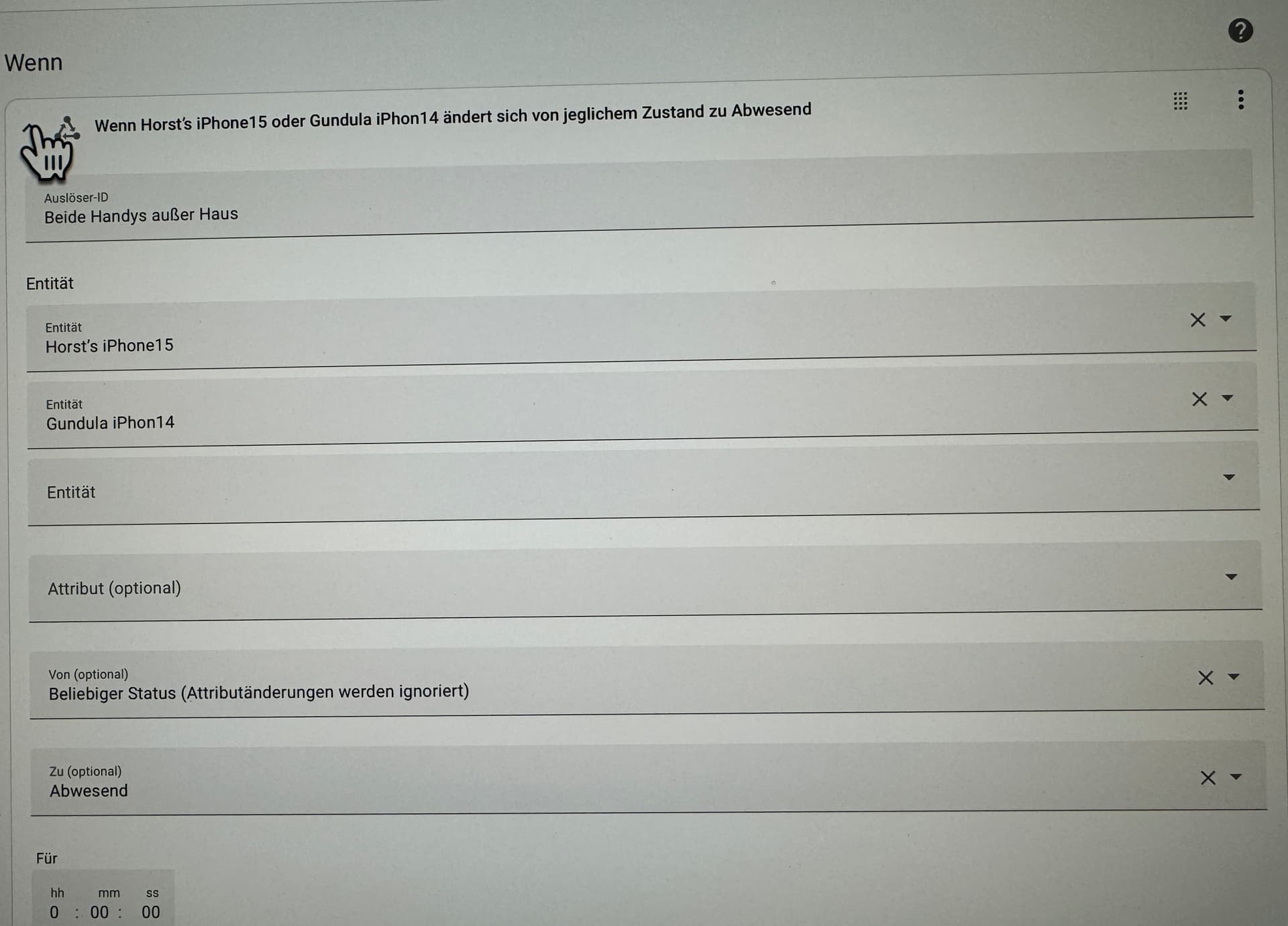

Ich habe ja eingegeben das beide Handys außerhalb unserem Wohngebiet sein müssen um dann die Wohnungstür zu schließen und die Camera ein zu schalten.
Ich hoffe dass es bei meinen Fotos erkennbar ist.
Wenn ich es ausführen möchte, geht es nicht.

Das hast du leider nicht
Trigger sind ODER
Ich denke, dass ein Trigger mit zwei Handys nicht funktionieren wird. Triggern kann immer nur eine Entität.
Mein Vorschlag: Erstelle dir über Helfer einen Template-Binär-Sensor, der auf ‘on’ geht, wenn beide iPhones den Zustand not_home annehmen.
Hier das Template:
{% if ( (is_state('device_tracker.A','not_home')) and (is_state('device_tracker.B','not_home')) ) %} on
{% else %} off
{% endif %}
Dieser Sensor ist dann dein Trigger. Bedingungen brauchst du da keine.
Der Trigger ist ok, aber dann wie @maxe geschrieben hat, zusätzlich als Bedingung. Bedingungen sind im Standard UND.

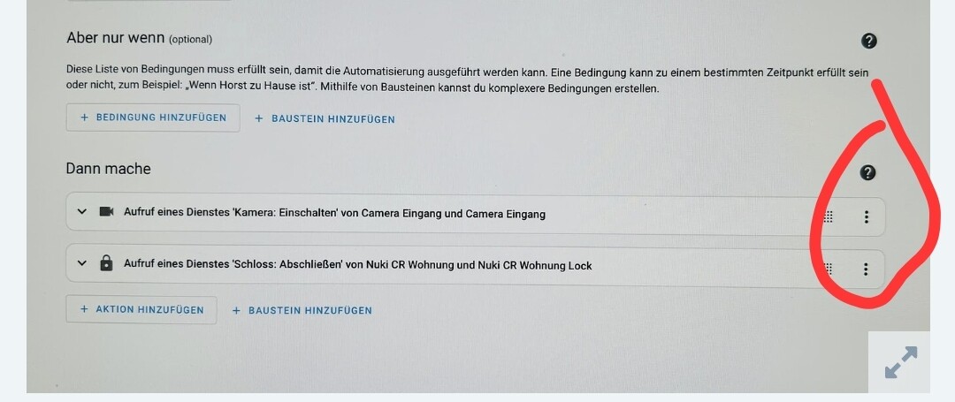

Kannst du einzelne Aktionen über die 3 Punkte erfolgreich ausführen?

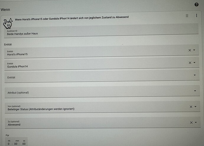

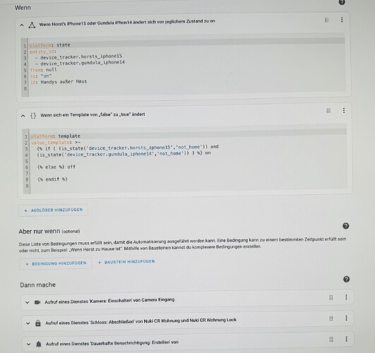

Hallo da bin ich wieder.
Ich habe versucht das umzusetzen was ihr geschrieben habt.
Bin mir aber nicht sicher ob ich es richtig gemacht habe.
Ich habe den Helfer wie vorgeschlagen erstellt, hoffe stimmt so.

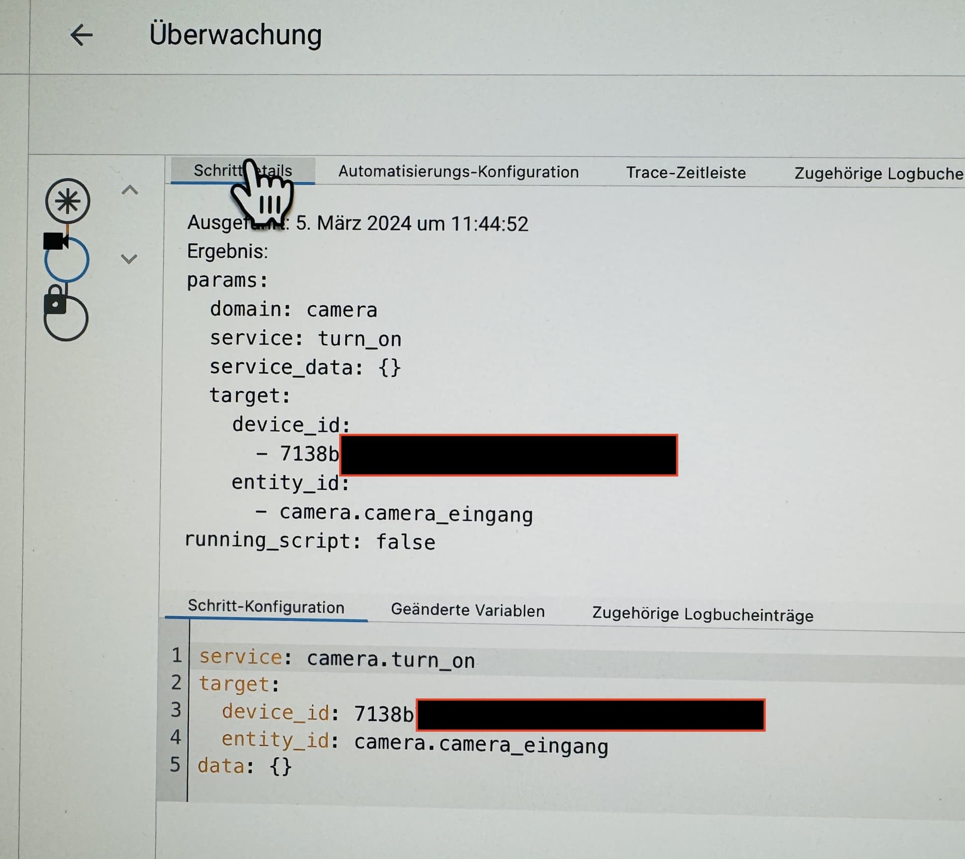

Bei “Dann mache” kann ich die Camera nicht aktivieren, bei Nuki schließen funktioniert und bei Benachrichtigung geht es auch.

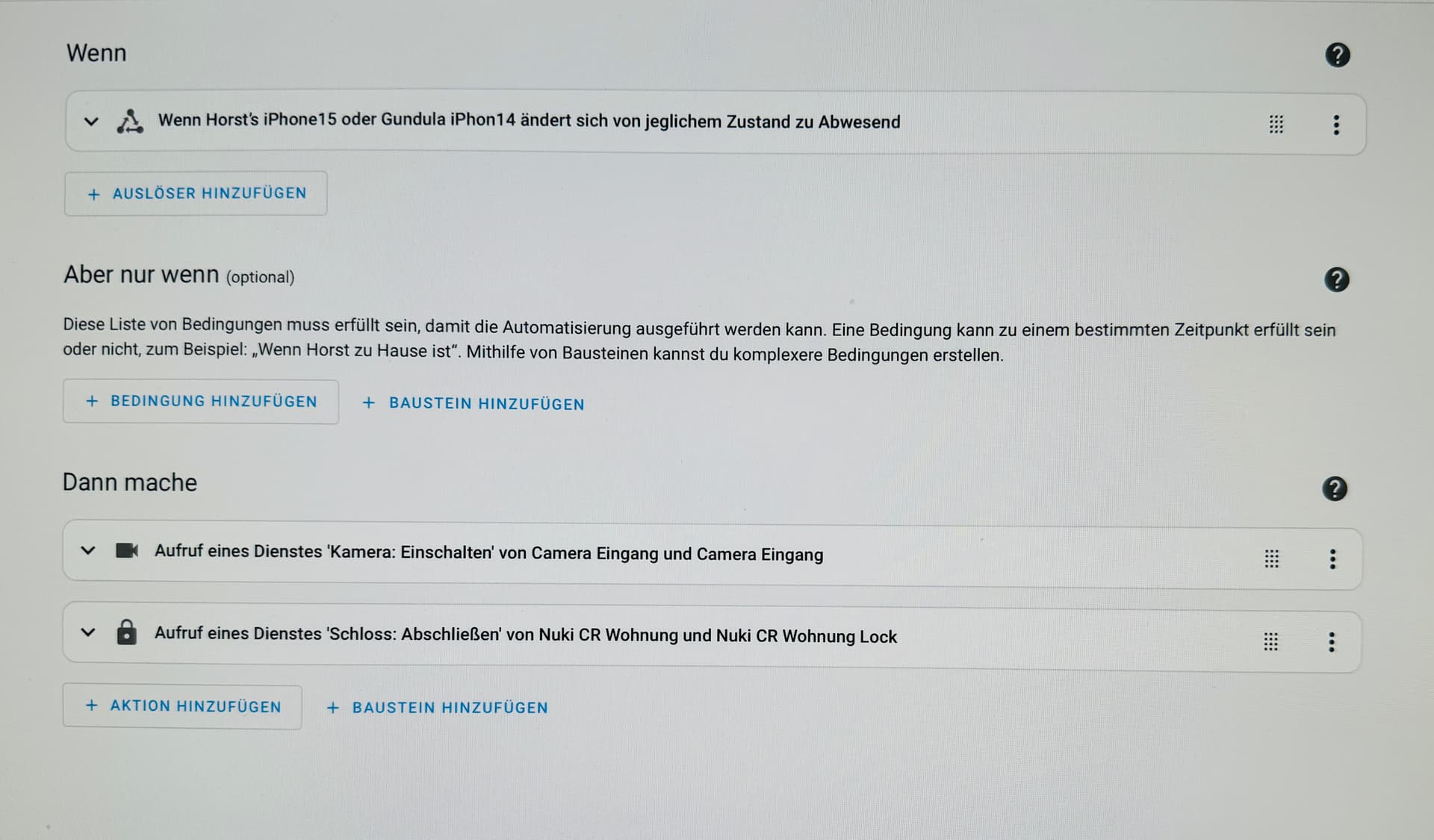

Bei wenn bin ich mir unsicher ob das so stimmt, deshalb lege ich noch ein Foto dazu.
Bin gespannt über euere Meinung und nochmals vielen Dank für euere Hilfe

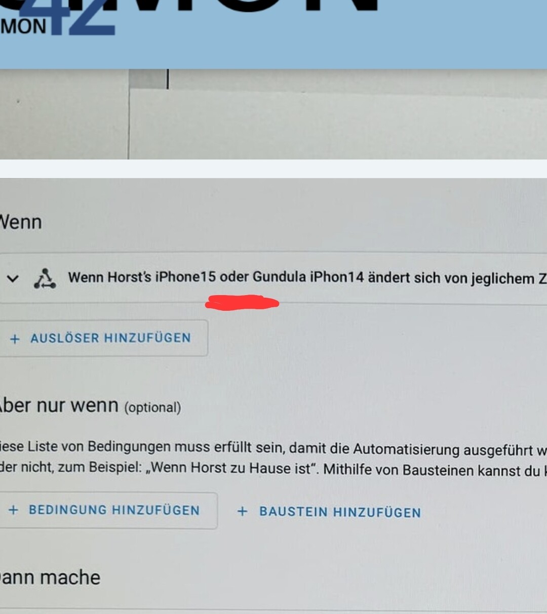

Trigger sind ODER. Du löst jetzt also aus, wenn eins der beiden Handys abwesend ist ODER beide abwesend sind. Das passt nicht. Und der Code von @Alex gehört nicht in den Trigger.
Ich würde es so machen
und den zweiten Code wieder raus nehmen. Ich denke das ist für dich einfacher.
Bedingungen sind “Aber nur wenn”
Wieso nicht die Auslösung wenn zone.home < 1?
In nem Jahr, beim Geräte Wechsel, denkt doch niemand daran sämtliche Automatisierungen zu aktualisieren…
Wie es aussieht, hat @horaf gar keine Personen angelegt, und dann wäre seine zone.home immer null.
@horaf
Leg Euch beide mal unter Einstellungen/Personen als Personen an und gib ihnen den jeweiligen device_tracker. Damit hast Du das von @tarag beschriebene Problem mit den Gerätewechseln nicht mehr. Dann kannst Du entweder so auslösen, wie von @maxe vorgeschlagen:
