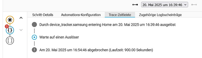

Noch einmal zurück dazu:
Vorhin hat es wieder nicht funktioniert.
Hier die Timeline, hilft das für eine Lösung?
Da sieht man, dass die Bedingung nicht erfüllt war. Anscheinend hast du die Home-Zone verlassen, aber warst mit Wifi noch verbunden?

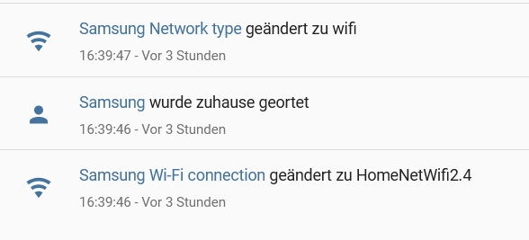

Heute war ich zu 100% im Wlan, trotzdem wurde nicht geöffnet.
Bist du denn wirklich immer erst in der Zone bevor du dich ins WLAN einloggst? Sonst wird auf den Trigger gewartet, aber da kommt nichts, weil du bereits verbunden bist.
Schau mal ins Log, ob du im 16:39:46 schon im WLAN warst.

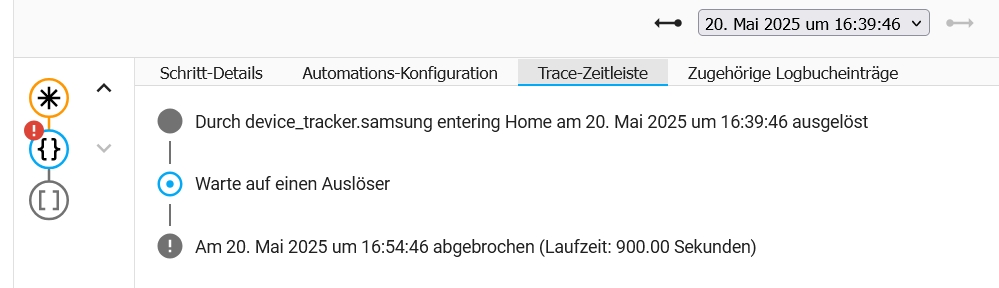

Sieht doch eigentlich gut und richtig aus?
Hatte das bei den älteren Tests aber auch schon, dass HA einfach nicht die aktion ausführt, obwohl die Trigger beide erfüllt sind.
Oder siehst du da jetzt einen Fehler?
Spielt die Reihenfolge eine Rolle?
Sehe grade, dass “zuhause” quasi zeitgleich mit dem WLAN getriggert wurde.
Muss ich ERST zu Hause sein und DANN im WLAN? Wenn “ja”, kann man das nicht so verklöppeln, dass es egal ist, welcher Trigger zuerst erfüllt ist, Hauptsache beide?
Ja tut sie. Der Trigger ist, dass du nach Hause kommst. Danach wird gewartet, dass du dich mit dem WLAN verbindest. Wenn du aber schon verbunden bist, wird bis zum timeout gewartet und nichts passiert.
