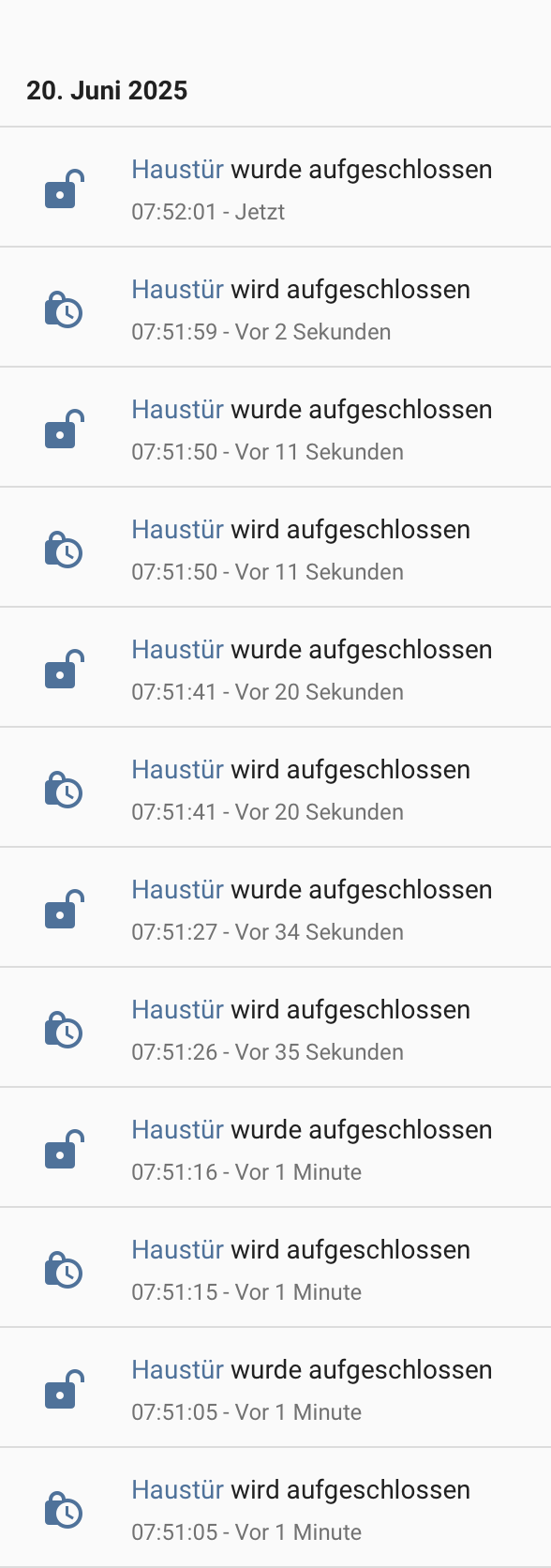

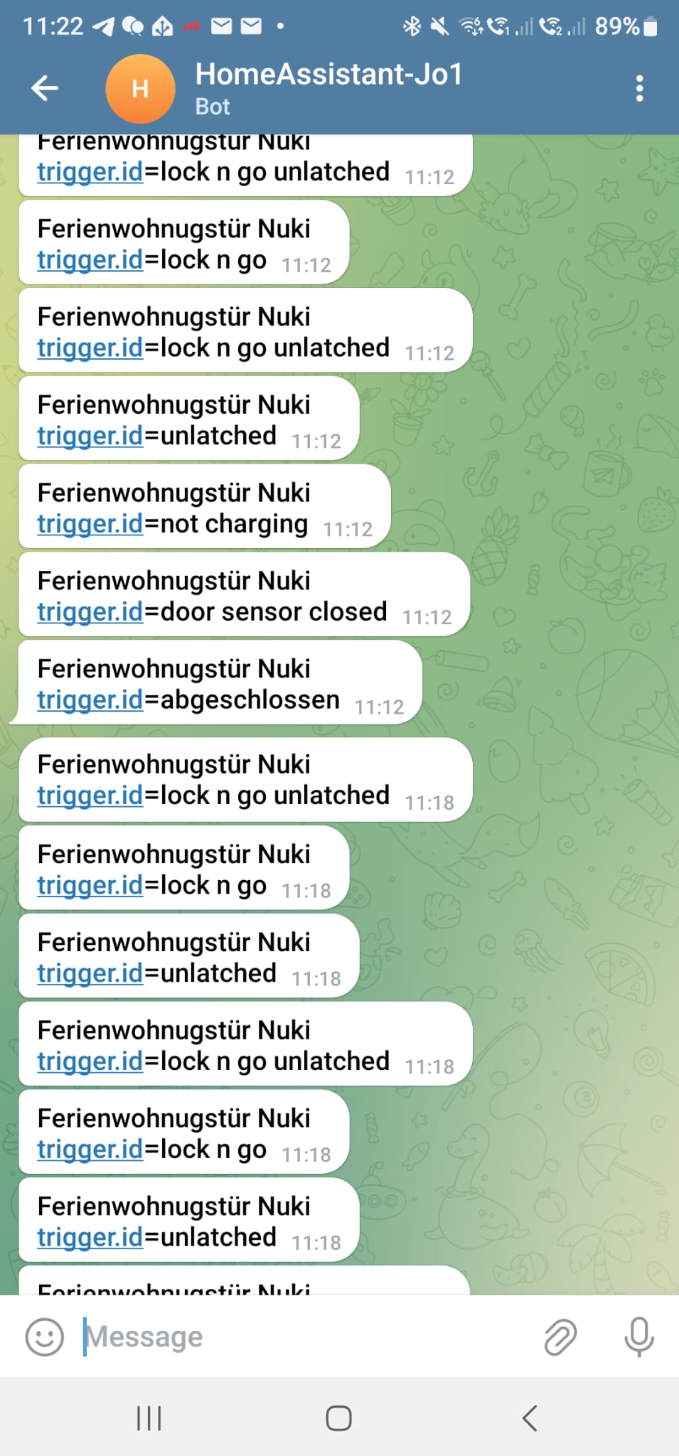

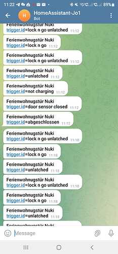

Problem: Egal on an der Tür was Passiert oder nicht, löst der Nuki (zumindest beim mir) alle 5 Min. die Trigger aus auch nenn sich GARNICHTS an der Tür geändert hat. (der Letzte Screenshot von meinem Post, ich gebe die TriggerIDs im SmartPhone auf Telegram aus). Das ist nicht der Sinn des Triggers. Daher die Frage, ob es jemand geschafft hat, den NUKI über MQTT brauchbar in den Home Assistant zu integrieren.
Hallo tarag,
schaue bite den Screenshot vom Telegram von meinem Smartphone an. Da sieht man: Egal ob am NUKI was gedrückt wird oder nicht, werden exakt alle 5 Minuten alle Trigger aufgerufen.

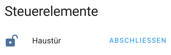

Schau bitte den ersten Screenshot an. Es gibt außer den Steuerelementen (damit kann ich öffnen / schließen) bei Sensorgen dem Türzustand auf/zu abfragen und bei Diagnose die Batteriewerte ermitteln. ABER KEINE Entities welche z.B. abgeschlossen und “latching”, … sagen.

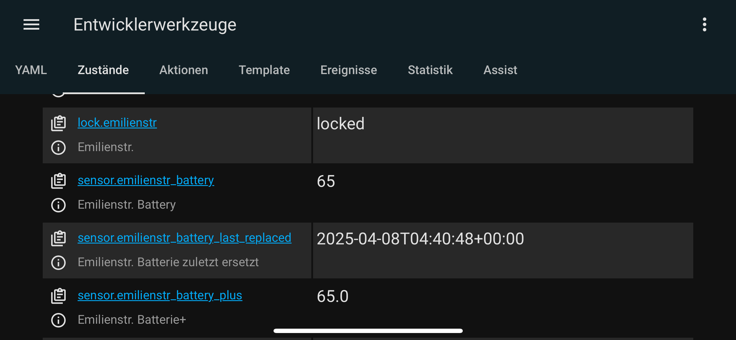

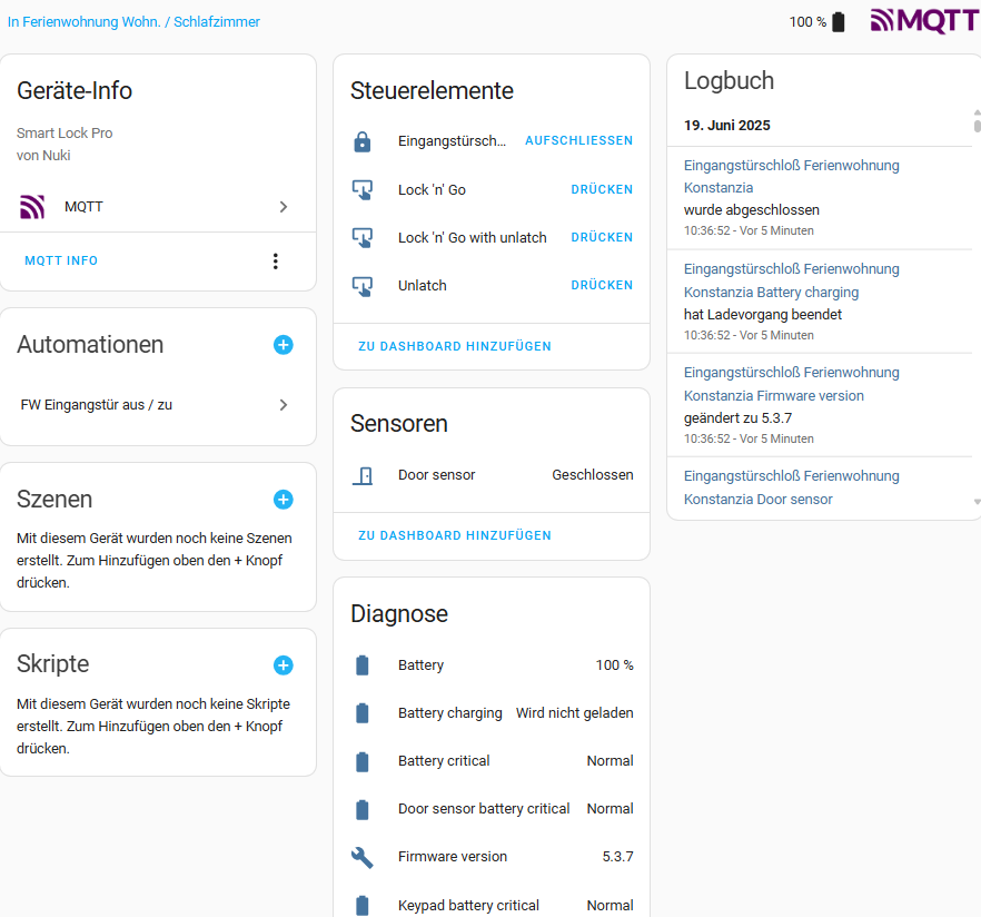

Ehrlich gesagt verstehe ich Deinen Punkt hier immer noch nicht. Da du die erste Entität aufschliessen kannst, würde ich davon ausgehen, dass der Status der Entität abgeschlossen ist, worauf auch das Icon hinweist. Kannst Du über die Entwicklerwerkzeuge Zustände, oder Template mit {{ states("lock.name_der_entitaet_Eingangstürsch...") }}.

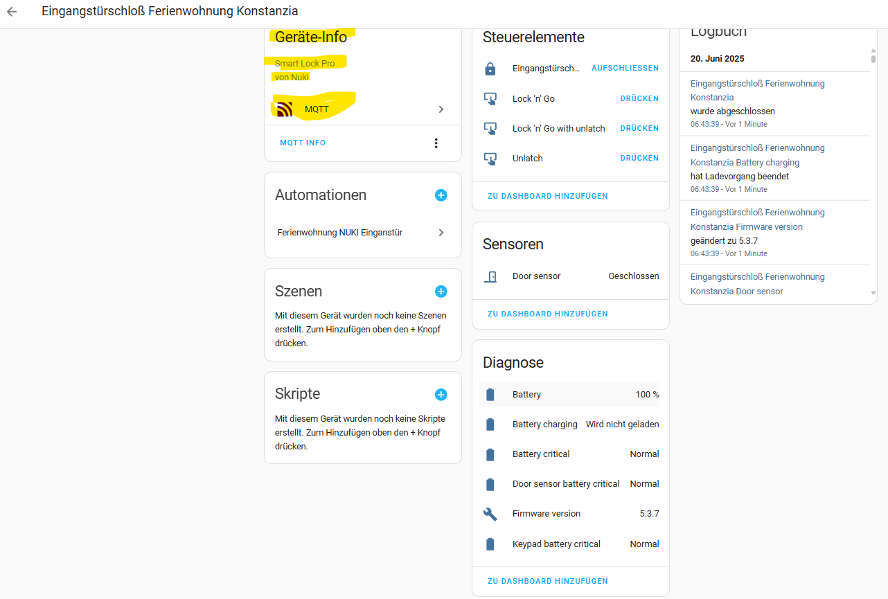

Im Gerät sieht das dann ganz ähnlich wie bei Dir aus:

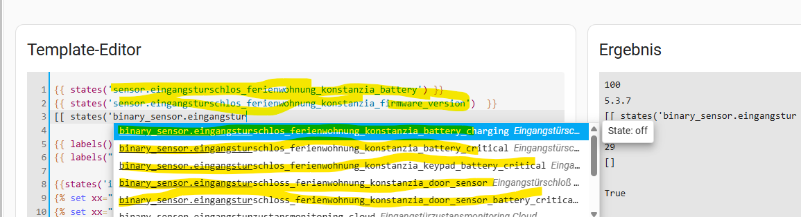

Halte ich für ein Gerücht. Bei meinem Nuki, eingebunden via MQTT existieren solche Angaben. :wink:
Ich bin weiterhin der Auffassung, dass nicht die Technik das Problem ist.

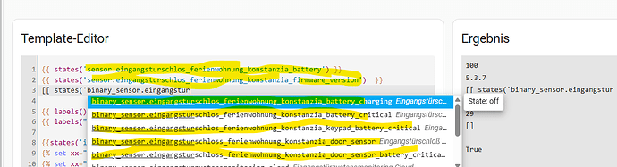

In meiner Geräteinfo vom NUKI gibt es genau diese 11 Entitäten
Oder bei Template
Wie sieht die Geräteinfo bei dir aus?
Ja, ich sehe auch im Logbuch dass zyklich KONSTANT alle 5 Minuten ca. 20 Einträge kommen auch wenn sich NICHTS am Lock ändert.

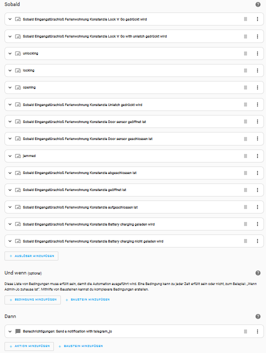

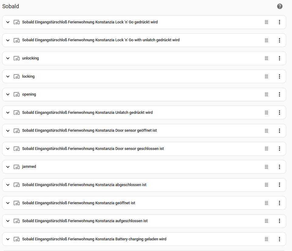

Hallo
das ist die Automatisierung zum DEBUGGEN, also versehen was das Nuki an den HA schickt

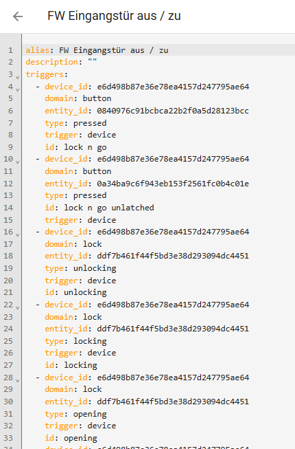

alias: FW Eingangstür aus / zu
  - device_id: e6d498b87e36e78ea4157d247795ae64
    domain: button
    entity_id: 0840976c91bcbca22b2f0a5d28123bcc
    type: pressed
    trigger: device
    id: lock n go
    domain: button
    entity_id: 0a34ba9c6f943eb153f2561fc0b4c01e
    type: pressed
    id: lock n go unlatched
    trigger: device
    domain: lock
    entity_id: ddf7b461f44f5bd3e38d293094dc4451
    type: unlocking
    trigger: device
    domain: lock
    type: locking
    trigger: device
    domain: lock
    type: opening
    trigger: device
    domain: button
    entity_id: 136d5bf7038b89dbe08691668d7da376
    type: pressed
    trigger: device
  - type: opened
    entity_id: b095e0a2f93909ecbab6a8e61a6e2245
    domain: binary_sensor
    trigger: device
    id: door sensor open
  - type: not_opened
    trigger: device
    id: door sensor closed
    domain: lock
    type: jammed
    trigger: device
    domain: lock
    type: locked
    trigger: device
    domain: lock
    type: open
    trigger: device
    domain: lock
    type: unlocked
    trigger: device
  - type: charging
    entity_id: eadd4434aeb362cbe42c5e140efb4f08
    trigger: device
  - type: not_charging
    trigger: device
conditions: []
  - action: notify.telegram_jo
    metadata: {}
      message: trigger.id={{ trigger.id }}
      title: Ferienwohnung Konstanzia Nuki Debugausgabe
mode: queued
max: 30
und visuell sieht das so aus
Darf ich die Menschen bitten, welche ein NUKI haben die Automatisierung mit auf euere Geräte angepasste IDs laufen zu lassen und das Ergebnis posten?
Ich nutze die neuste FW auf dem NUKI. 5.3.7
Danke und VG
Jo

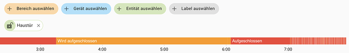

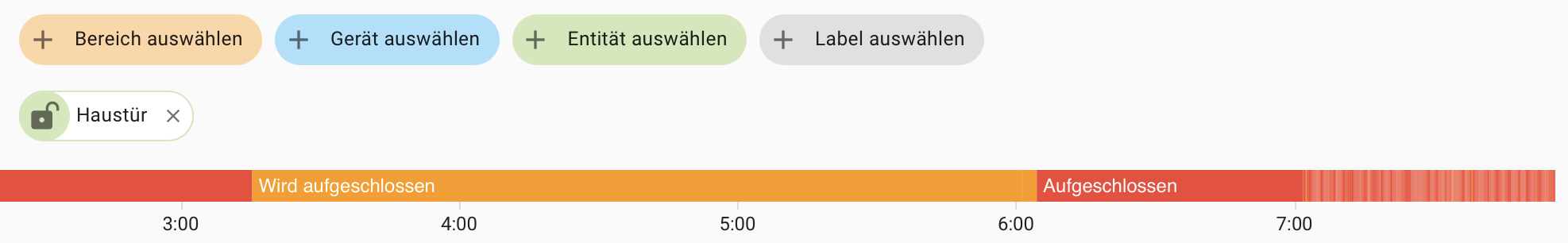

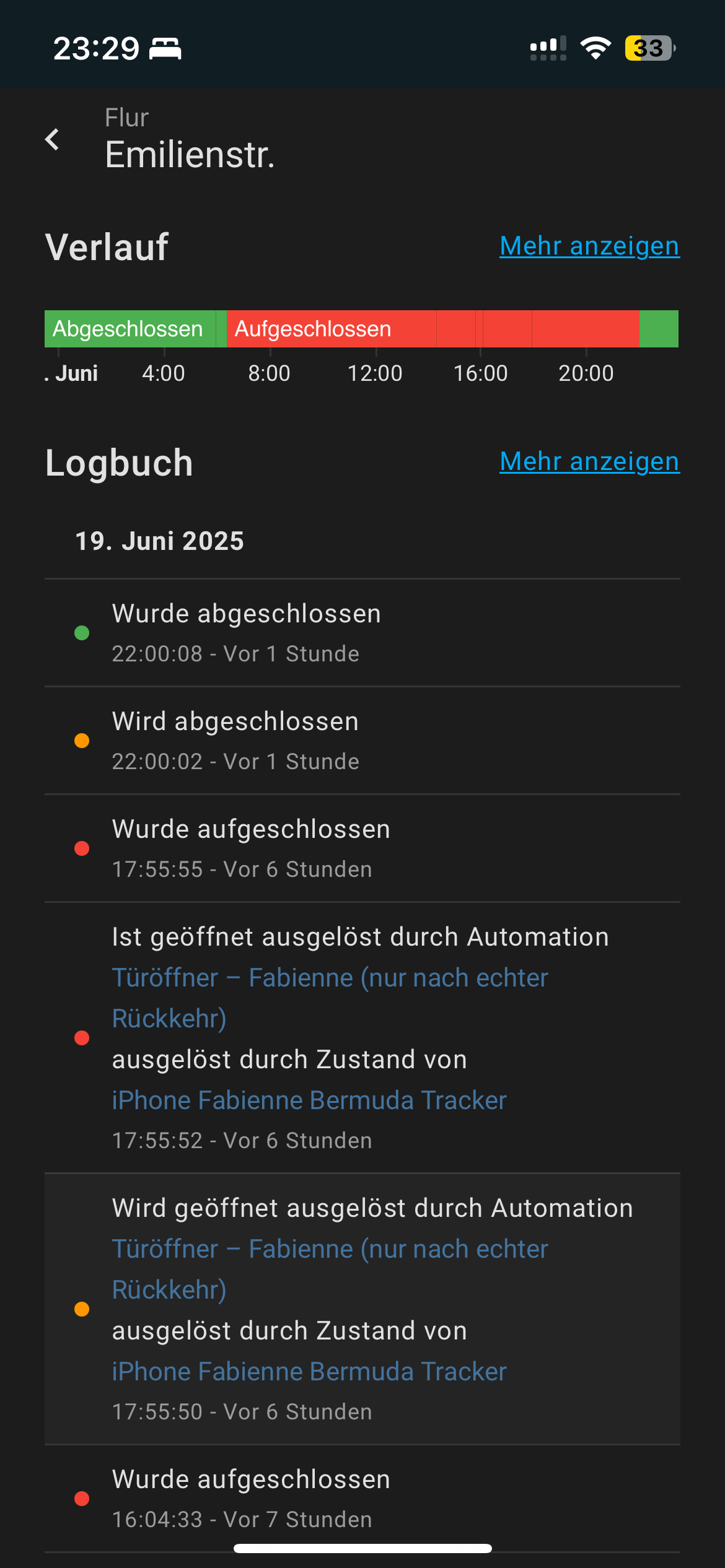

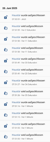

Interessanterweise habe ich ein sehr ähnlichen Verhalten mit meinem SwitchBot Lock Ultra, welches per Bluetooth mit der HA Switchbot Integration kommuniziert. Hier habe ich auch zeitweise sich wiederholende Aufschliessvorgänge, obwohl am Schloss nix passiert:
Allerdings gibt es bei mir Phasen, in denen der Status über längere Zeit stabil bleibt. Und dann wieder im Sekunden Takt aufgeschlossen wird. Einen wirklichen Reim auf die Ursache kann ich mir gerade bei mir auch nicht machen.
