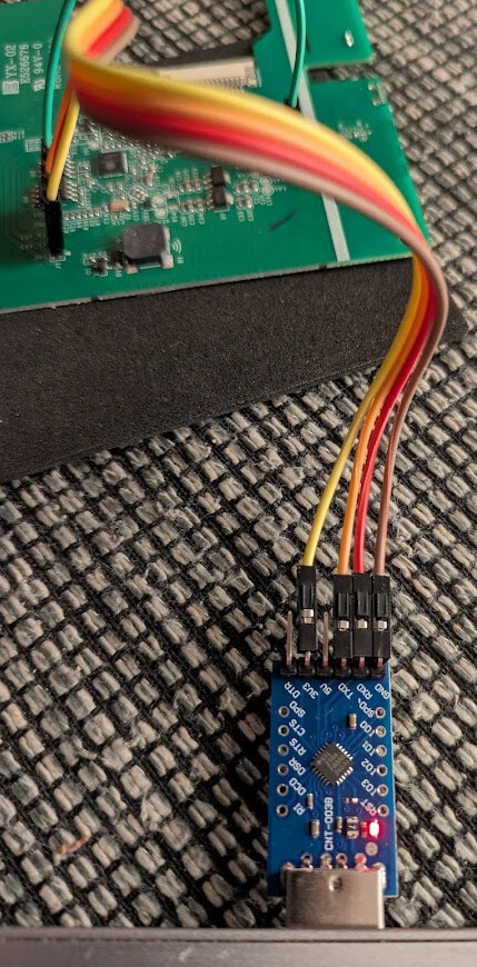

Hi zusammen,
versuche mein NS Panel mit ESP Home zu flashen und bin nach dieser Anleitung vorgegangen :

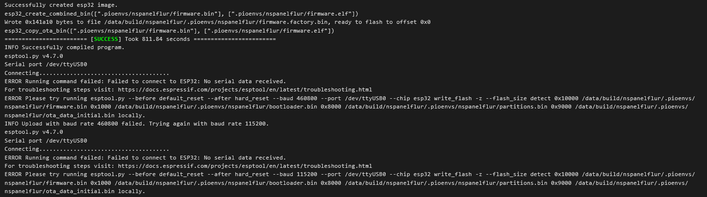

Leider bekomme ich am Ende des Flashvorgangs immer ein Fehler mit dem ich nichts anfangen kann, hänge mal den Log hier mit an, vielleicht kann mir jemand helfen.

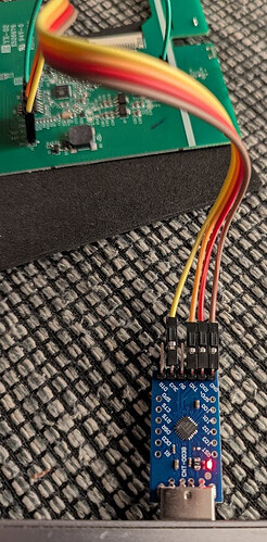

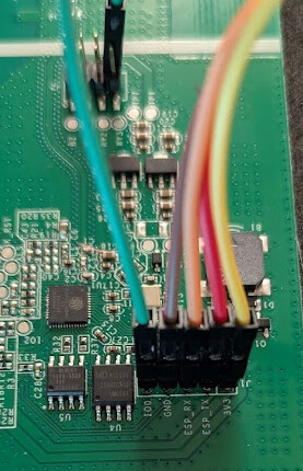

Homeassistant läuft in einer VM auf meinem Unraid Server, den USB Port habe ich durchgereicht

Connecting......................................
ERROR Running command failed: Failed to connect to ESP32: Wrong boot mode detected (0x13)! The chip needs to be in download mode.
For troubleshooting steps visit: https://docs.espressif.com/projects/esptool/en/latest/troubleshooting.html
ERROR Please try running esptool.py --before default_reset --after hard_reset --baud 460800 --port /dev/ttyUSB0 --chip esp32 write_flash -z --flash_size detect 0x10000 /data/build/nspanel/.pioenvs/nspanel/firmware.bin 0x1000 /data/build/nspanel/.pioenvs/nspanel/bootloader.bin 0x8000 /data/build/nspanel/.pioenvs/nspanel/partitions.bin 0x9000 /data/build/nspanel/.pioenvs/nspanel/ota_data_initial.bin locally.
INFO Upload with baud rate 460800 failed. Trying again with baud rate 115200.
esptool.py v4.7.0
Serial port /dev/ttyUSB0
ERROR Please try running esptool.py --before default_reset --after hard_reset --baud 115200 --port /dev/ttyUSB0 --chip esp32 write_flash -z --flash_size detect 0x10000 /data/build/nspanel/.pioenvs/nspanel/firmware.bin 0x1000 /data/build/nspanel/.pioenvs/nspanel/bootloader.bin 0x8000 /data/build/nspanel/.pioenvs/nspanel/partitions.bin 0x9000 /data/build/nspanel/.pioenvs/nspanel/ota_data_initial.bin locally.
