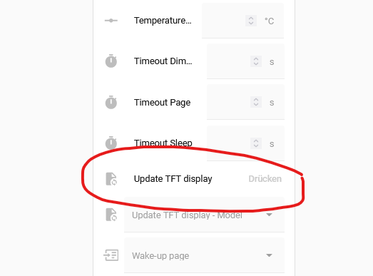

Bei mir half das Update aus der Integration zu drücken
Hallo und Danke,
wen du damit meinst in ESPhome bei dem gerät auf Update zu gehen hat es leider nichts gebracht.
Der Fehler besteht weiterhin
Ich meine bei der ESP Integration. Da müsste ja Dein Panell aufgeführt sein.
