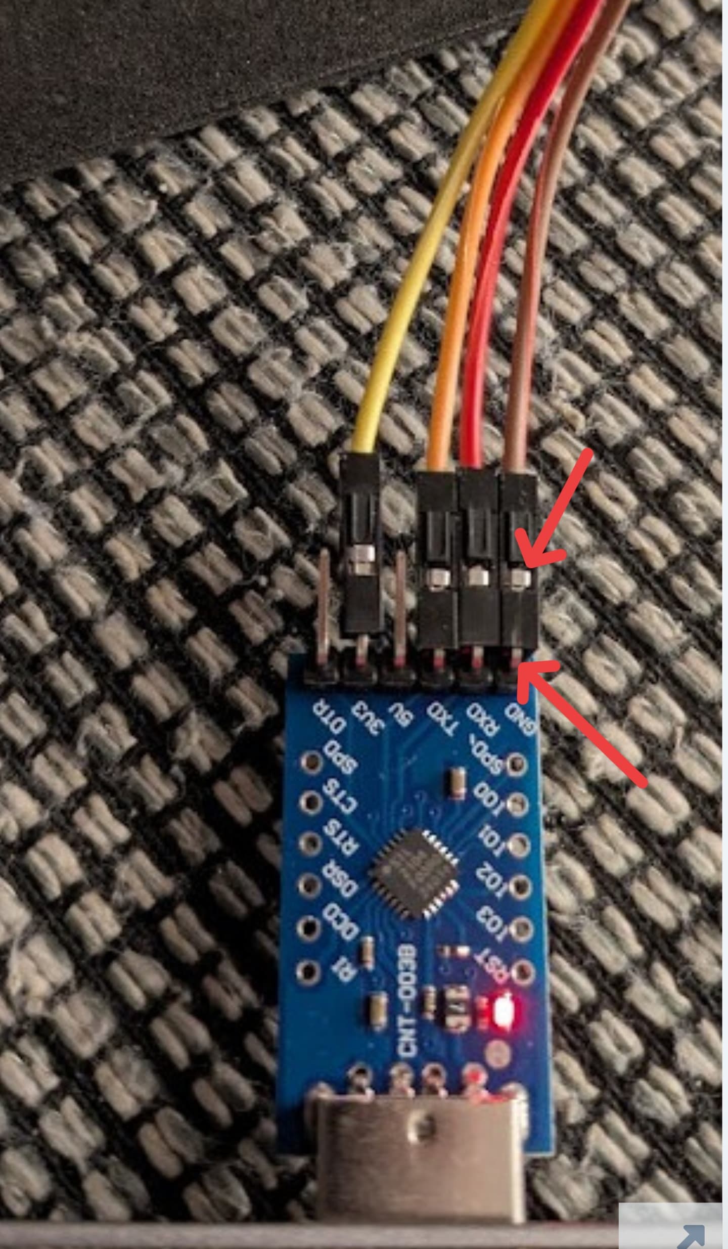

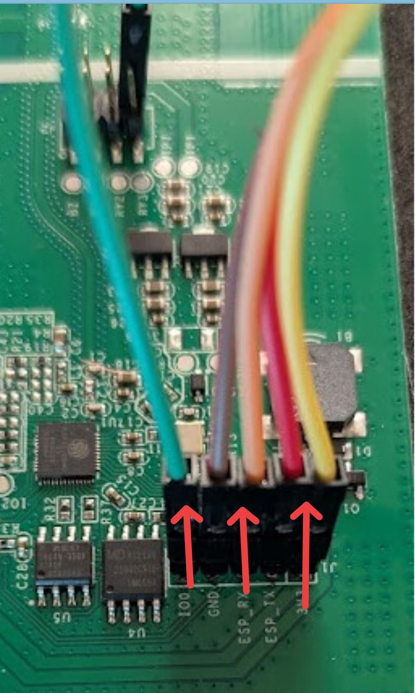

Sieht alles sauber aus. Ich stecke den IO0 Kabel direkt an der GND, aber so wie bei dir ist dürfte auch funktionieren

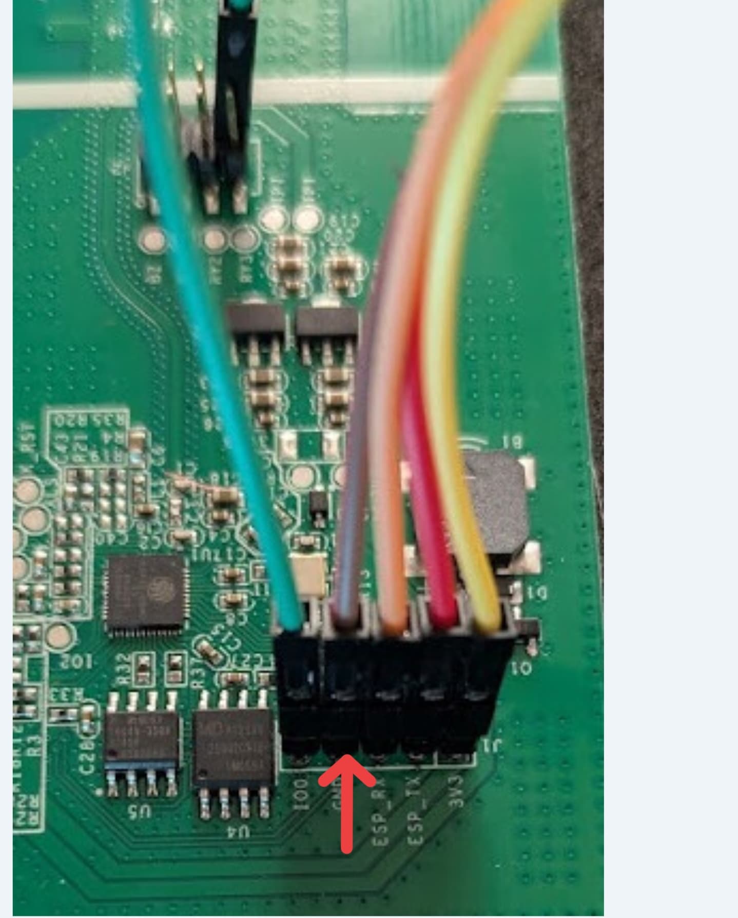

In deinem Fall nehme ich den grünen Kabel und stecke den von den Unterseite des braunen Kabels. Normalerweise ist der Kabelpin lang genug
Oder einfach am USB Adapter direkt.
Noch was ist mir eingefallen. Wenn die Dupont Stecker/Pins zu locker in den NSPanel Platinenlöcher sind, kannst die mit dem Finger seitlich gedrückt halten, USB Adapter einstecken und dann flash probieren.
