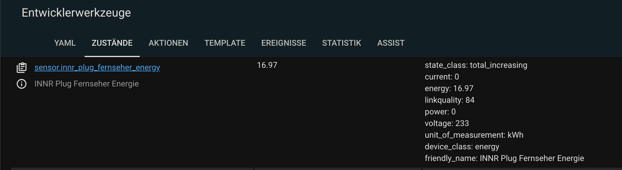

Wenn Du Energie Sensoren nicht im Energie Dsshboard hinzufügen kannst, dann fehlt entweder die richtige Device Class (energy) oder die richtige State Class (total_increasing) oder beides.
Unter Entwicklungswerkzeuge → Zustände
kannst Du Dir anschauen welche Attribute die Sensoren mitbringen.
BSP:
Du kannst über die customize.yaml die fehlenden Attribute hinzufügen.
