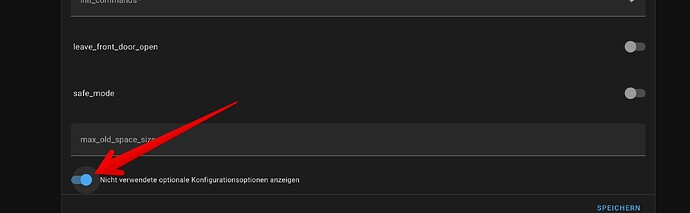

Hättest das NR-Addon auch im “Safe-Mode” starten können und dann den vermutlich fehlerhaften Flow/Node entfernen können. NR und auch das NR-Addon laufen hier seit Jahren stabil und ohne Probleme.
Cooler Tipp, war mir nicht bekannt. Einfach “safe_mode” einfügen wo auch USER & PW eingetragen sind? Hoffentlich brauche ich es nicht mehr.
Habe ein wenig gesucht und dann doch gefunden… Das war der Trick!
Ja, in der Addon-Konfiguration:

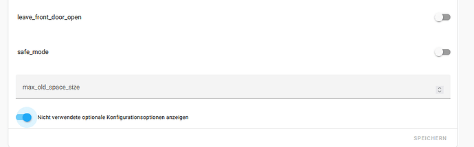

Habe das eben mal probiert mit der alten Installation. Geht leider nicht, kommt eine Fehlermeldung von NODE-Red…
Wie ist denn die Fehlermeldung?
Die war so lang und über mehrere Zeilen und es war mir Wurst. Die “neue” Installation läuft ja rund!
