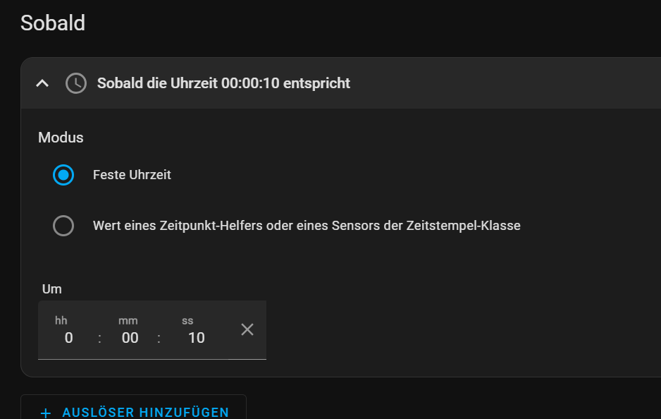

Das geht auch ohne NodeRed mit einer Automation in HA.
Eventuell hilft es dir weiter. So vergleiche ich die Zeiten aus den input_datetime mit der aktuellen Zeit.

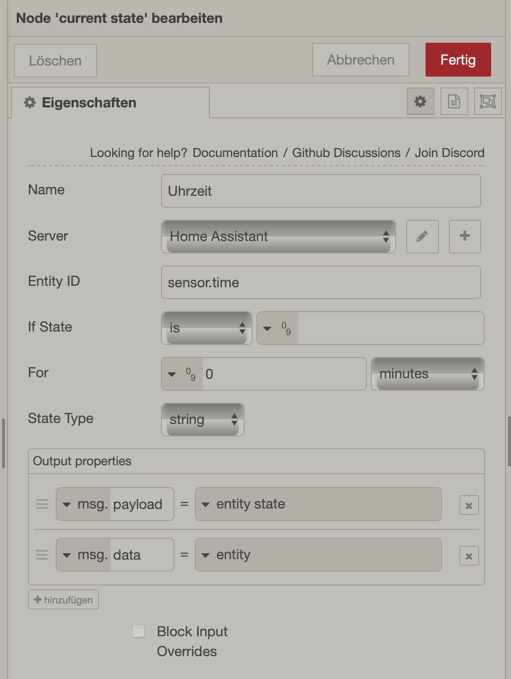

@Gummibaerchen
Ich mache auch viel Uhrzeitvergleiche bei Automationen in NR und verwende dafür immer diese Node:
um dann anschließend mit einer “switch-node” die aktuelle Uhrzeit gegen eine vorgegebene zu prüfen und ggf. etwas damit zu triggern.
Fazit:
Deine Lösung sollte so grundsätzlich funktionieren.

Danke, so einfach sollte es sein.
aber woher kommt der sensor.time?
Den habe ich nicht.
Hast du den selber erstellt, und wenn ja wie?

Aus dieser offiziellen HA-Integration:
Hi harryp,
manchmal sollte man ersteinmal selber nachsehen, bevor man Fragen stellt.
vielen lieben Dank für deine Geduld.
Es hat geklappt.
