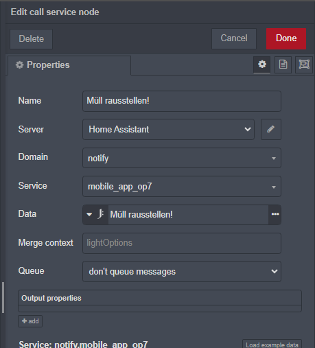

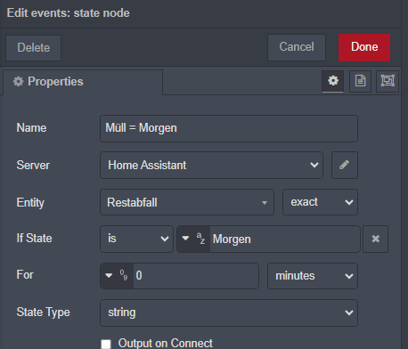

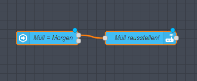

Ich hatte bis jetzt eine Automation in HA, die mir eine Benachrichtigung schickt, wenn morgen der Müll raus muss.
{{'Morgen' in states('sensor.nachste_abholung') }}
jetzt wollte ich diesen Befehl in Node Red abbilden und hab folgendes getan
habe eine Template Node genommen
und habe das mit der Vorlage Mustache und Ausgabe als Parsed Yaml eingetragen
Aber Leider schickt er jeden Tag eine Nachricht raus.
