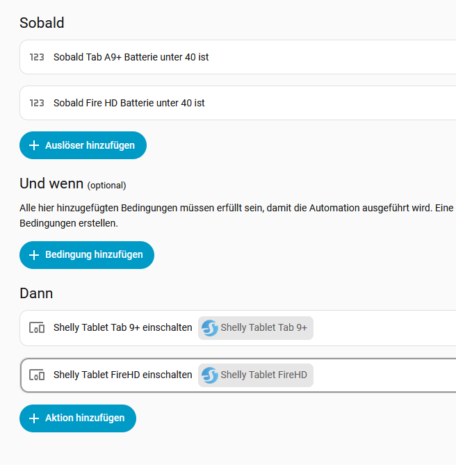

Sobald Batteriestand eins der beiden Tablets unter 40 % liegt, soll sich Shelly Plug einschalten.
Hier befürchte ich aber, dass SOBALD eins der Tablets unter 40 % ist, er beide Shellys aktiviert.
Unter DANN müsste pro Tablet noch ne Bedingung rein, ob es auch wirklich unter 40 % ist.
Aber wie geht das hier in HA?

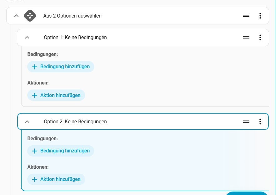

Im grafischen Editor kannst du den Triggern ebenfalls eine Trigger-ID geben und anschließend bei „Choose“ auf diese ID prüfen.

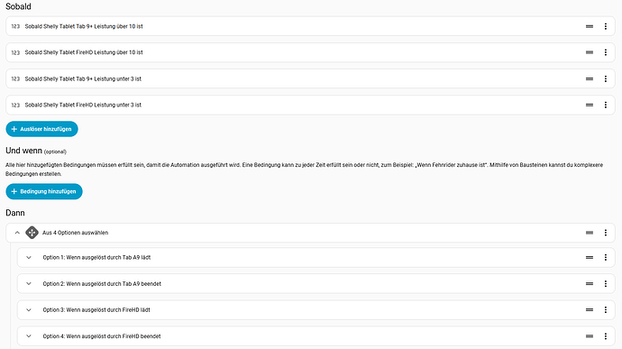

Ich hab mich sogar getraut, daraus 4 Optionen zu machen :see_no_evil_monkey:
Mal schauen, ob sie auch funktionieren
Wichtig bei Choose ist es zu wissen, sobald eine Bedingung greift, werden die anderen nicht mehr abgefragt. Hier nicht so wichtig aber bei späteren Fällen.

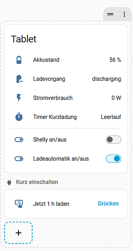

EDIT:
Wenn Du später offen für mehr bist, hier als Anregung:

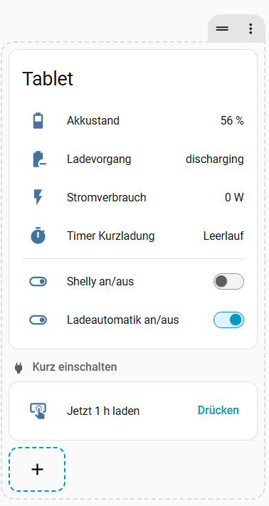

Ich habe noch folgende Dinge eingebaut:
  • Shelly an/aus wenn man den Akku klassisch einfach laden will
  • Ladeautomatik an/aus → “deaktiviert” praktisch die Automatisation
  • Jetzt 1h laden: wenn ich irgendwo kurz hin will und sehe Akku sollte noch etwas (dahinter ist ein Timer, dessen Start/Ende auch in der Automatisation mit abgearbeitet werden.
