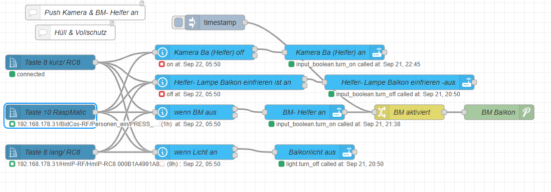

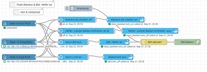

Ich versuche mich von alten Node Red Flows zu trennen. Dabei habe ich folgendes Problem (in meinem Kopf).

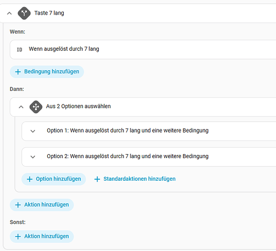

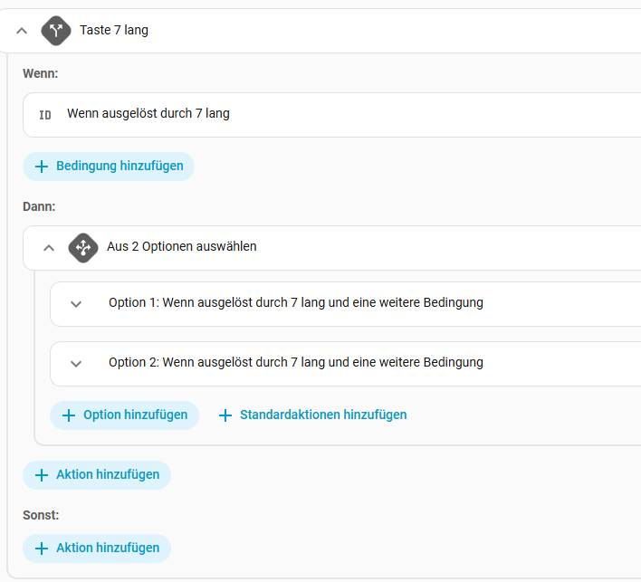

Es gibt mehrere Trigger ID’s. Ein Trigger soll mehrere Aktionen auslösen, wobei jede Aktion seine eigene Bedingung hat. Eine Idee war es mit ‘Optionen’ zu machen. Wenn ausgelöst durch, dann Option 1, Bedingung, Aktion und für jede Aktion eine eigene Option (siehe Bild). Würde das funktionieren oder gibt es einen besseren Weg.
Hier noch der Flow aus Node Red.

Ok, das Bild von Node Red ist verwirrend.
Ein Auslöser soll vier Aktionen auslösen, wobei jede Aktion seine eigene Bedingung hat. Quasi 4 Automatisierungen mit Auslöser, Bedingung und Aktion. Die aber zusammen gepackt, da sie alle den selben Auslöser haben.
Dann würde ich die Auslöser, wie oben, je nach Aktion zusammenfassen. Aber du musst mMn mit TriggerID arbeiten, wenn das deine Frage beantwortet.
Wenn allerdings jede Taste alles auslösen kann, dann brauchst du TriggerID nicht und könntest nur Bedingungen abfragen und danach handeln.
Genau zu diesem Zweck kannst Du Auslöser ID‘s in Kombination mit Auswahl und Optionen verwenden.
Bedenke das immer nur eine Option ausgeführt wird und zwar immer die erste für welche die Bedingunge(n) zutreffen.
Wenn bei beiden Optionen die Bedigung zutreffen, dann werden beide Aktionen ausgeführt!
Verstehe ich das richtig? So war mein Gedanke bei dem ersten Bild.
Das Prinzip ist immer das Gleiche.
Wenn die Bedingunge(n) zutreffen, werden alle Aktionen der Option ausgeführt. Du kannst die Aktionen natürlich auch noch verschachteln mit weiteren Oprionen oder Wenn Dann Aktion.
Jede Option kannst quasi als eine eigenständige Automation betrachten.
Nein. Wenn eine Option wahr ist und komplett abgearbeitet werden kann, ist die Automation zu Ende.
