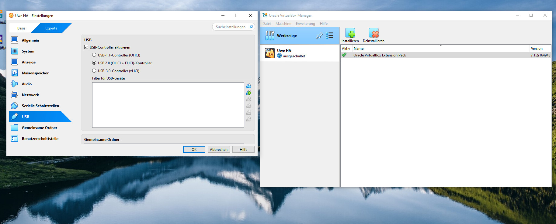

Ich habe das Expansions Pack installiert und den USB Stick wieder eingesteckt.
Hier das Resultat:
keine Texte, oder Bilder auf andere Plattformen hochladen, das kannst Du alles auch hier zeigen.
Schau mal hier
Danke Bernd, hat sich aber auch erledigt. Musste bei Virtual Box einen Filter aktivieren, nun wird der Stick erkannt.
Vielen Dank für die vielen konstruktiven Lösungsansätze. Am Ende hat es geklappt.

Genau das habe ich gemacht bei USB. Dann erschien der Stick.
Manchmal ja, bei mir war das kein Problem, habe aber einen anderen Stick und meine HA Installation läuft auf einem NUC solo, wahrscheinlich deshalb.
Bei VMs o.ä. wie schon andere hier angemerkt haben wird die Hardware spricht der Stick nicht automatisch zur VM durchgereicht.
Ob er grundsätzlich erkannt wird, kannst du ja in der VM unter Linux prüfen oder in den Logs schauen.
