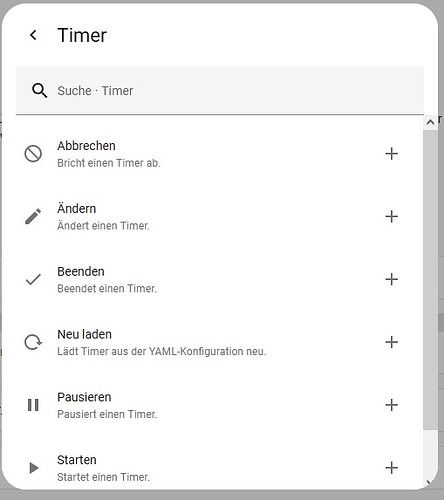

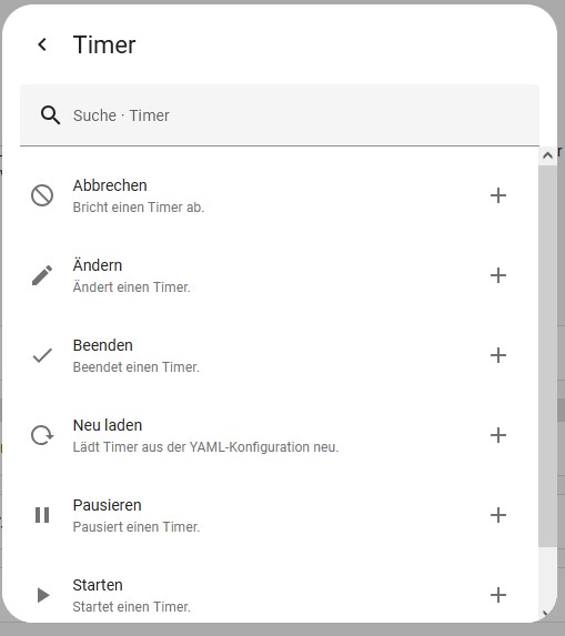

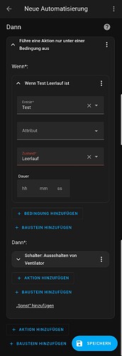

Als Auslöser nimmst du Entität und dann Zustand.
Dann Timer_30 eintragen und bei „zu“ nimmst du Leerlauf.

Am einfachsten wäre es, wenn du eine 2. Automatisierung machst.

Die 1. Automatisierung so wie du sie momentan hast, nur das off schalten wieder raus nehmen.
Eine 2. Automatisierung mit Trigger: Entität - Zustand - Timer = Leerlauf
Aktion: Shelly ausschalten

Ich hatte hier mal beschrieben, wie man Automatisierungen mit 2 Triggern mit IDs erstellt
Wenn du es unbedingt in einer Automatisierung haben willst, könntest du das für dich auch nutzen.
  1. Trigger = battery unter 23
  2. Trigger = timer im Leerlauf
Und unten bei den Aktionen dann für den 1. Trigger den Shelly anschalten und den Timer starten
und für den 2. Trigger den Shelly ausschalten

Mit zwei Automatisierungen funktioniert endlich den Timer so, wie ich wollte, super!
Die zweite, iddle (Timer) schaltet nur die Netzteil aus.
