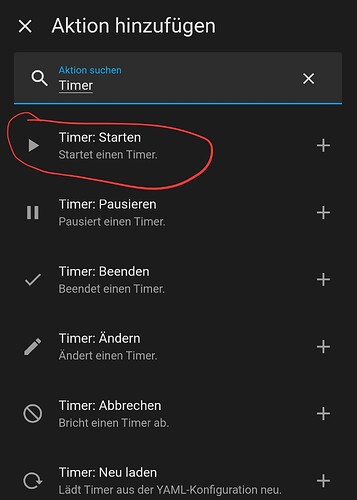

Such doch bei den Aktionen einfach mal nach timer
So wie auf dem Bild funktioniert Timer nicht.
Netzteil bleibt eingeschaltet. Für Test habe ich im Timer (Hefer)
die Zeit auf 5 Sekunden eingestellt.
