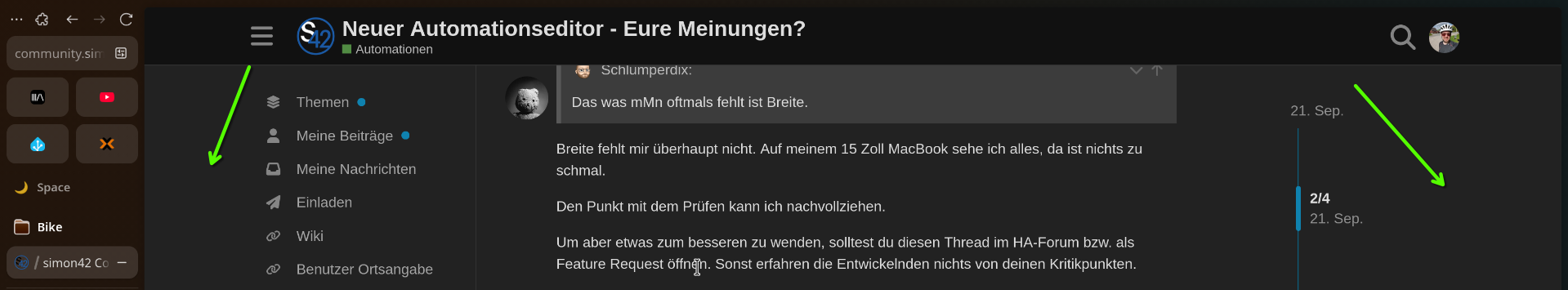

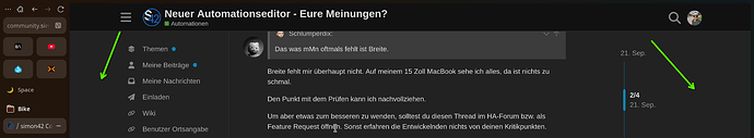

Ich benutze ein Browser(Zen) wo die Tabs an der Seite sind damit ich mehr in der Höhe sehe, da die Webseiten in der Breite eh begrenzt sind.
Edit:
Es gibt kaum Seiten die die volle Breite im Vollbild ausnutzen, außer vielleicht Seiten mit Media Inhalten Youtube etc.
Selbst hier im Forum habe ich so links und rechts auf einem 15" Laptop immer noch platz:
Oder meinst du das damit das die Seiten einfach zu schmal sind?

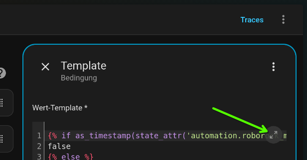

Der Knopf zum Vergrößern des Editorfenster finde ich ansich sehr gut. Aber warum steht der innerhalb des Editorfeld in der Ecke und verdeckt dort schon kurze Textzeilen, wo man eigentlich nicht vergrößern müsste… Unter Entwicklerwerkzeuge / Template, gebe ich schon direkt nen paar Zeilenumbrüche rein um das zu vermeiden… Aber es geht um den neuen Automationseditor…

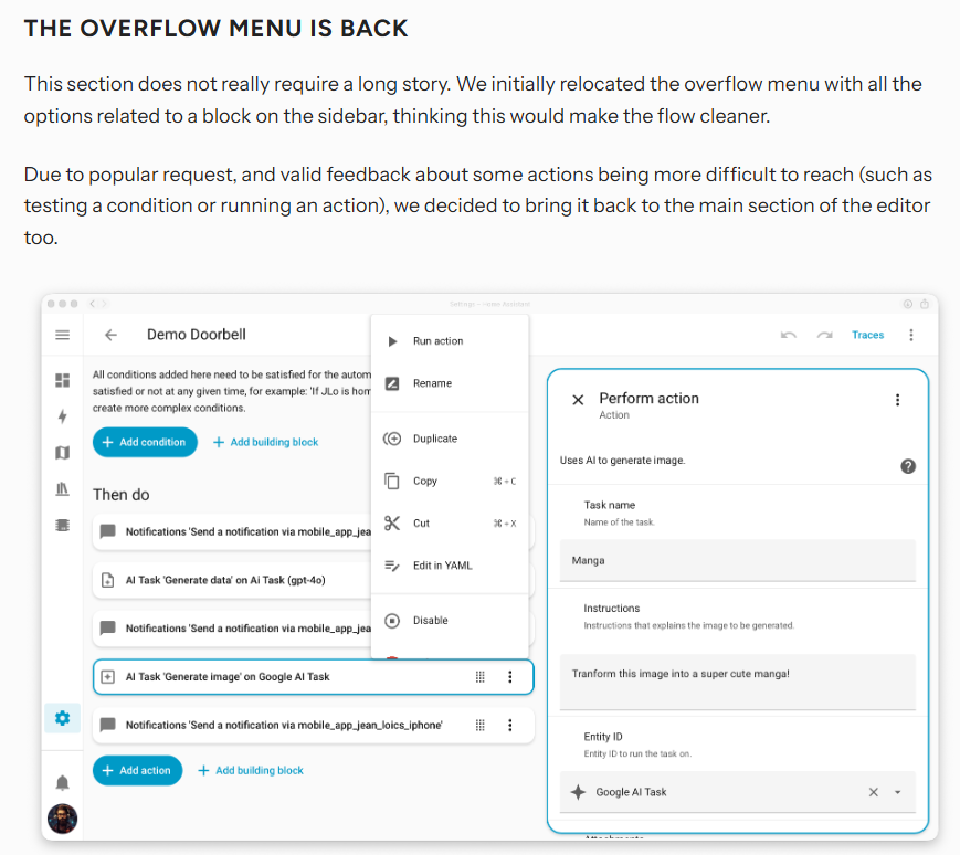

Die HA Entwickler habe schnell reagiert - hier ein Auszug aus der 2025.10 Beta Doku
