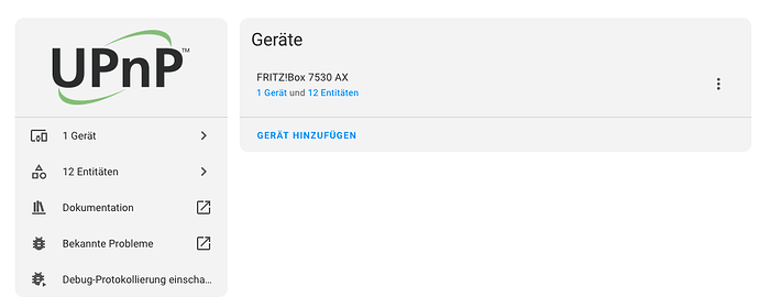

Leider gibt es, neben einig anderen Problemen, nun keine neuen Entitäten mehr zur 7590.

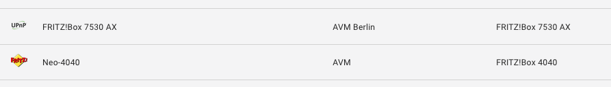

Die neue FB wird auch nicht gefunden, im Gegensatz zu den 2 anderen Fritzboxen (7530AX und 4040)

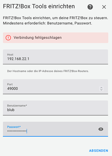

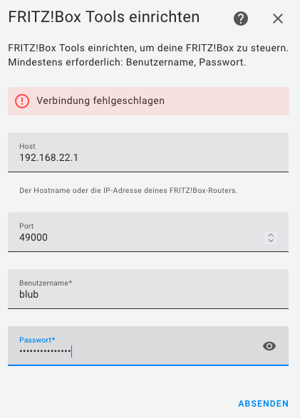

Und wenn ich sie einrichten möchte, dann kommt die folgende Fehlermeldung:
Logger: fritzconnection
Source: components/fritz/config_flow.py:66
First occurred: 04:15:07 (1 occurrences)
Last logged: 04:15:07
Unable to get a connection: HTTPConnectionPool(host='192.168.22.1', port=49000): Max retries exceeded with url: /igddesc.xml (Caused by NewConnectionError('<urllib3.connection.HTTPConnection object at 0x7f971f1597d0>: Failed to establish a new connection: [Errno 113] Host is unreachable'))
Ich hab bereits alles an Geräten zur FB gelöscht und neu eingerichtet. Nur geht das mit der 7590AX nicht.

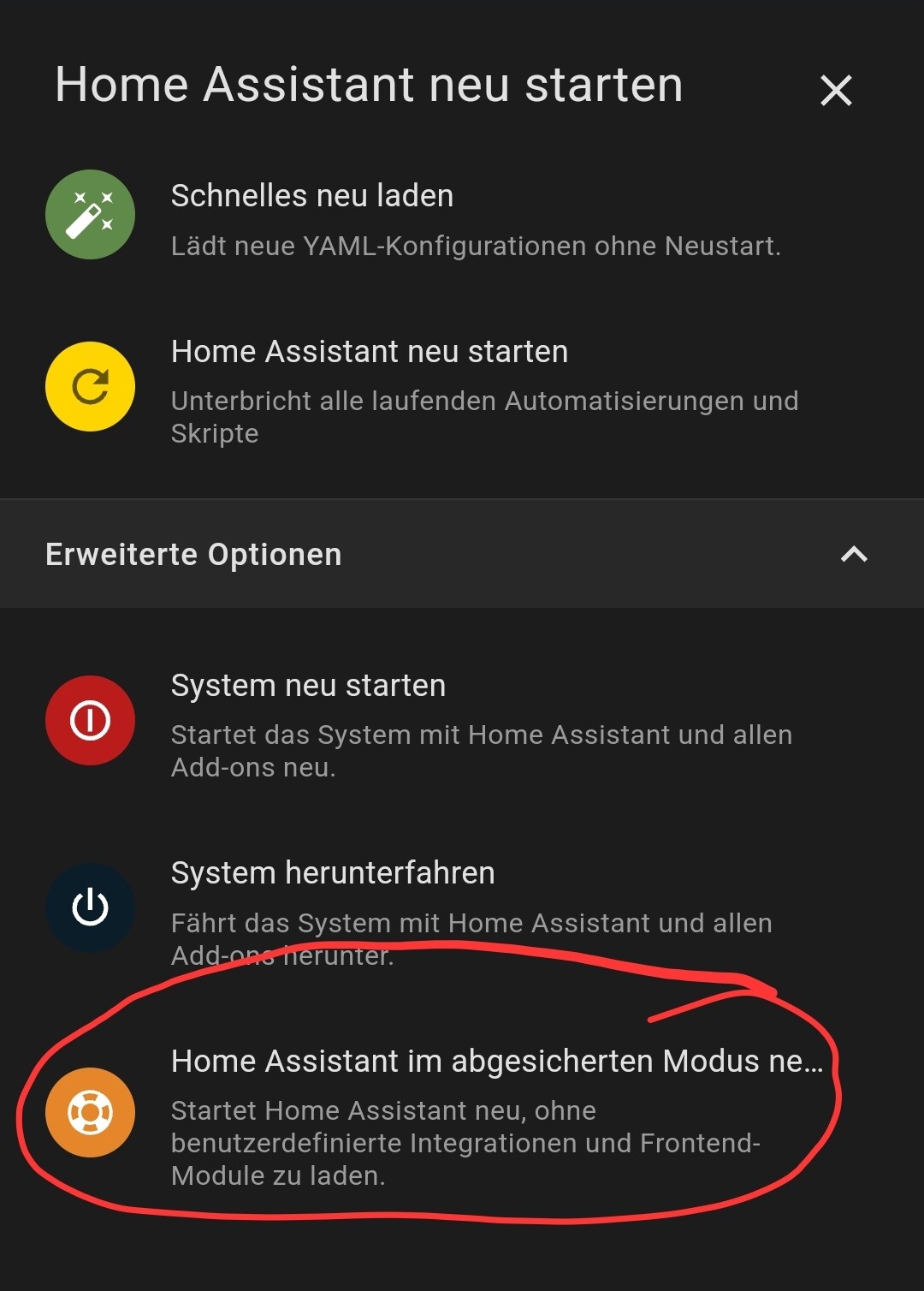

Hast du HA mal im abgesicherten Modus gestartet und getestet?
Gute Idee. Vorher aber Backup nicht vergessen.
Hm. Das hab ich noch nicht versucht. Mach ich dann mal nach der Arbeit.

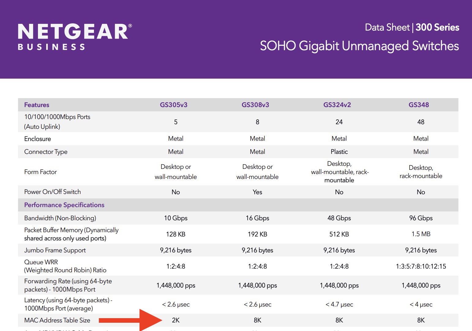

ein Switch speichert die MAC Adressen der angeschlossenen
Geräte. Je nach Klasse/Qualität des Swiches werden diese automatisch
verwaltet und sehr selten halt fehlerhaft.
Ah, Danke. Interessant.
Das betrifft sicherlich nur die verwaltbaren Geräte, oder?
Meiner (GS116DE Netgear) ist “unmanaged”. Können die das auch?
Und warum das Problem nur in eine Richtung besteht versteh ich auch noch nicht.

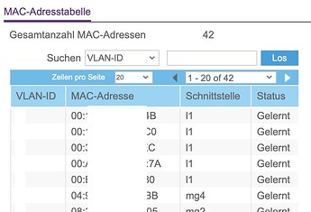

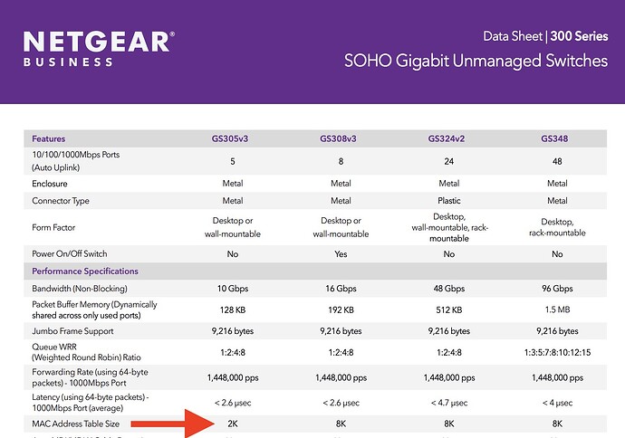

Hier noch zwei screenshots im Nachgang:

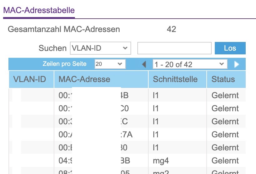

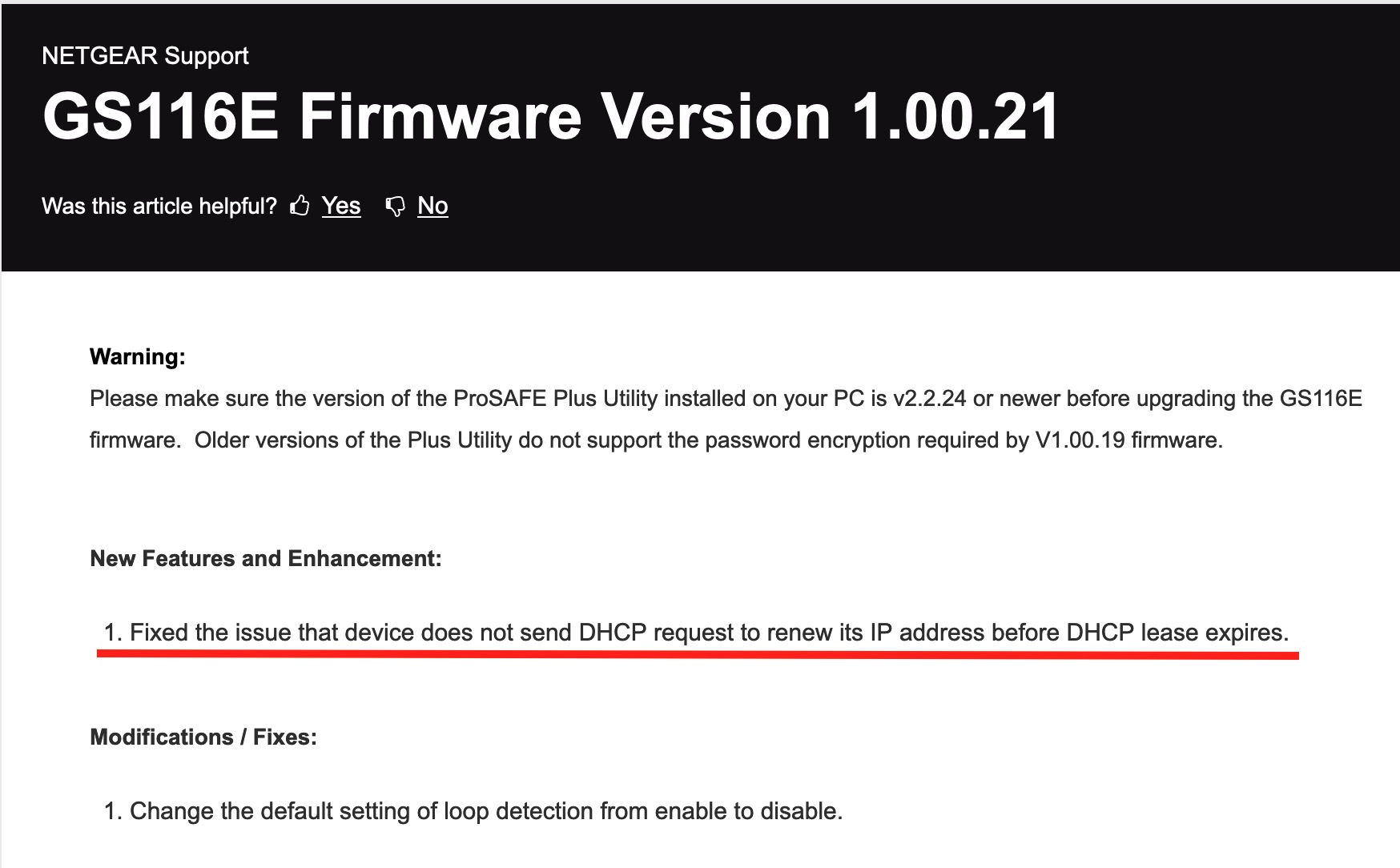

'ne Tabelle “pflegt” jeder Switch:

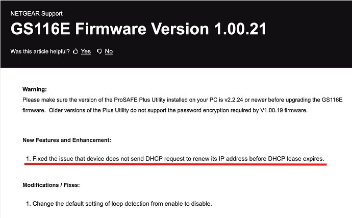

Beim Hersteller einfach mal nachsehen ob es einen Fix für bekannte Fehler gibt:
