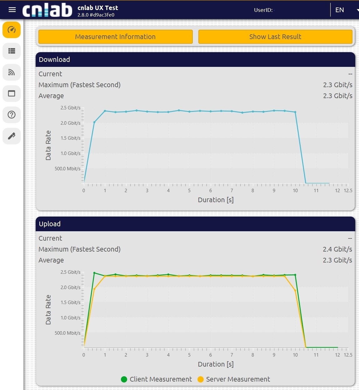

inzwischen hat sich der 2.5Gb switch am 10Gb-port sehr bewährt …
