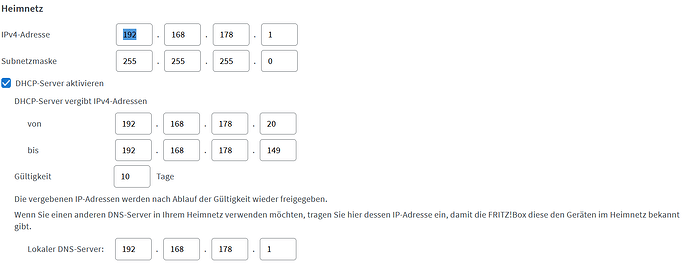

Die einzigen Einstellmöglichkeiten bei der Fritzbox sind diese hier:
Ich habe das Gefühl, dass ich mit meiner Fritzbox nicht weiterkomme.

Zu 1. Ja, mit der Fritzbox wäre das die einzige Option
Zu 2. Subnetze sind nicht von LAN oder WLAN abhängig, sind sind einfach nur grösser oder kleiner, das geht auch.
Im Fall des Fritzbox-Netzes wäre ein 23er Netz von 192.168.178.1 bis 192.168.179.255
Dann könntest du zum Beispiel an einer Firewall sagen: Das Netz 192.168.179.0/24 darf nicht mit 192.168.178.0/24 reden.
