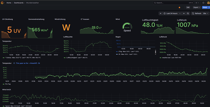

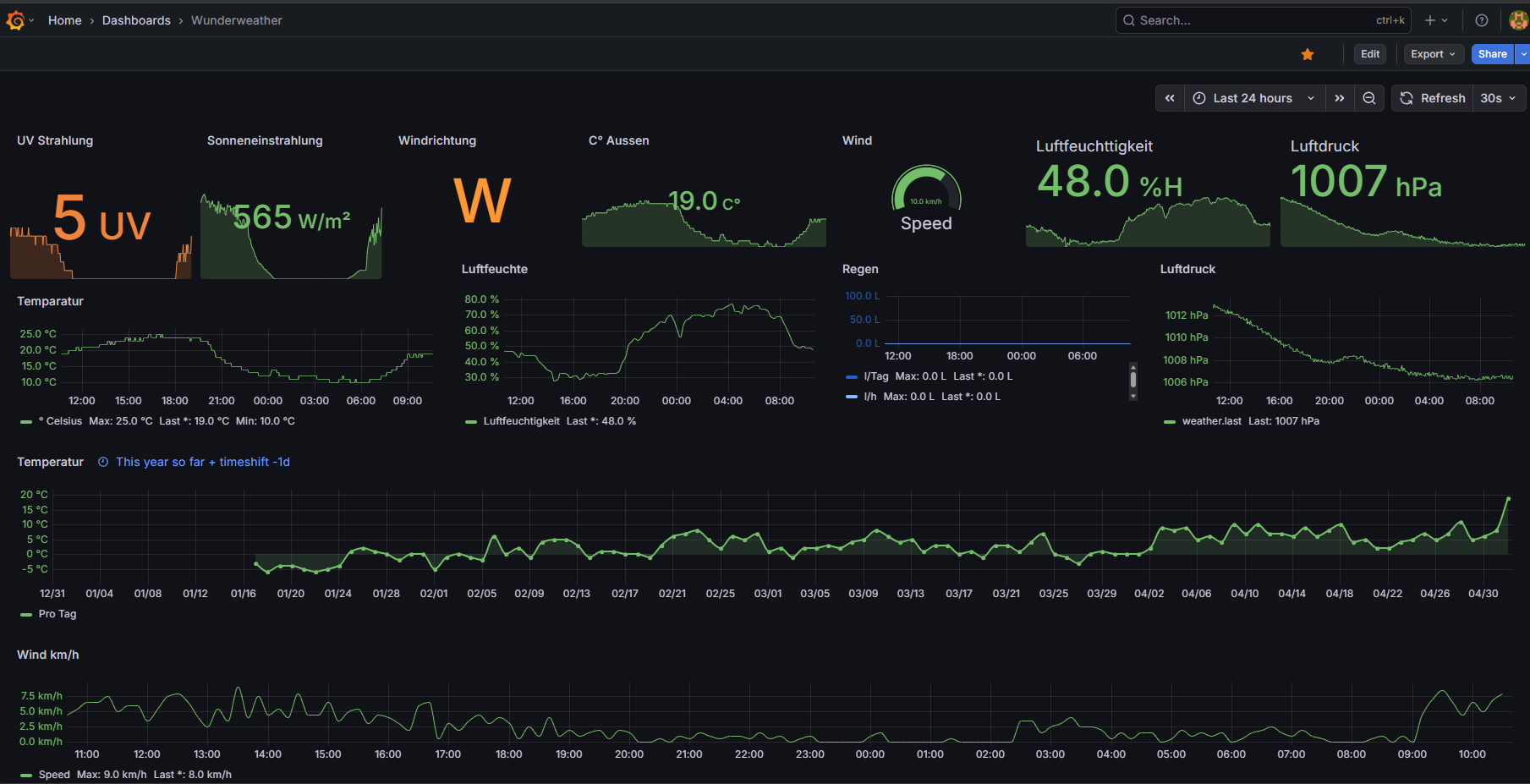

Ich etreibe seit nun 2020 eine DNT Wettersation ( ist wohl ecowitt gleich) und muss Sagen sie funktioniert immer noch selbst die eingelegten Batterien im Aussensensor sind noch immer die selben die Daten gehen dazu nach Wunderground und werden von da ausgelesen , die Werte sind super schnell da und aktualisiert. Gerade baue ich mir das Daschboard dazu.
so sieht es bei mir in Grafana zb aus für HOme Asssistant bin ich noch am Bauen.
Dann hängst ja wieder in der Cloud.
Der größte Vorteil der Ecowitt, ist doch eben die komplett lokale Datenhoheit.

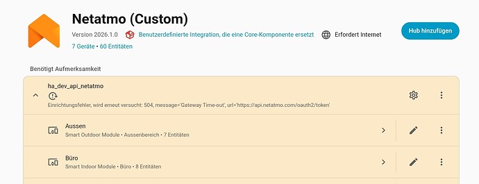

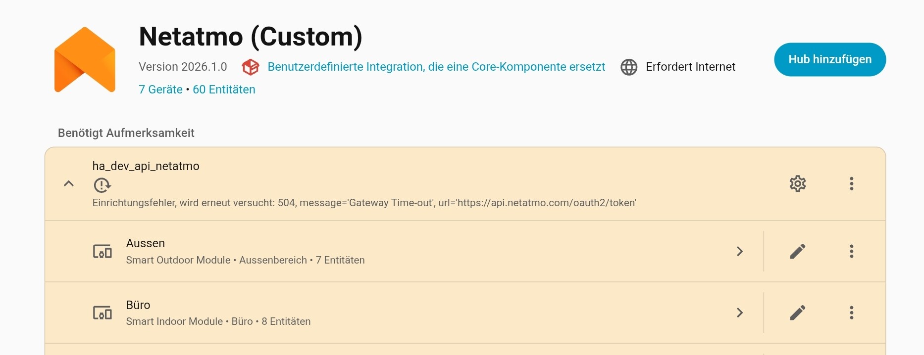

Bin der Anleitung gefolgt, aber:
  1. wird die Integration danach nicht als Custom angezeigt und
  2. bekomme ich den Fehler “TypeError: t.t0.text is not a function“, wenn ich eine App im Developer-Konto anlegen möchte. (verm. weil deren Cloud nicht erreichbar ist)
1.) war damals auch ein bisschen tricky. Ich glaub ein kompletter HA restart war hilfreich.
2.) Jupp, Cloud ist komplett tot derzeit.

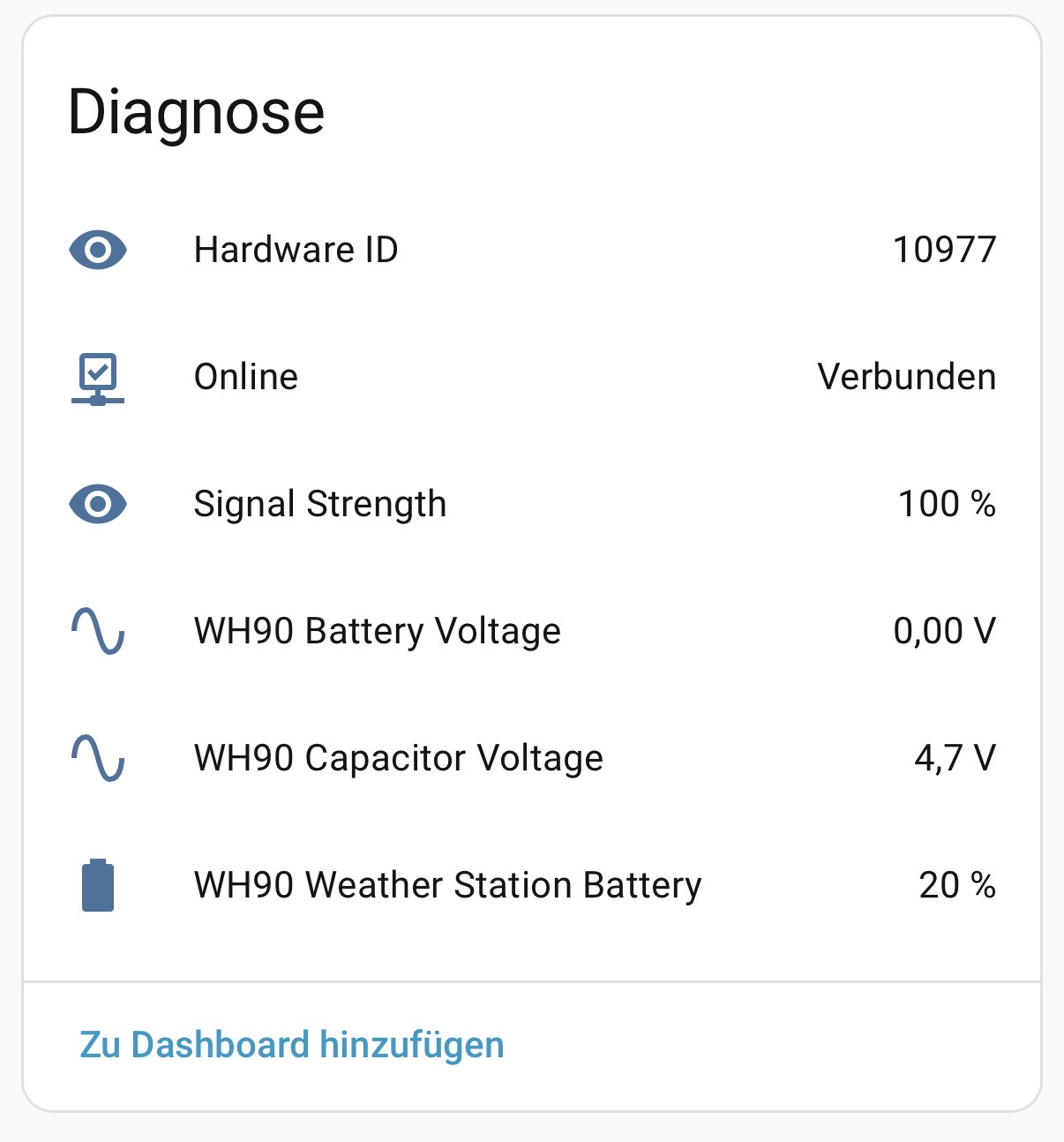

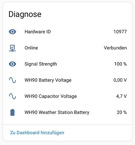

Ein Akkupack? Es gibt eine Netzteil wenn man die Heizung betreiben wie versorgt den internen Kondensator und damit wird auch die Wetterstation mit Strom versorgt, aber bei Stromausfall ist da nix gepuffert.
