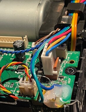

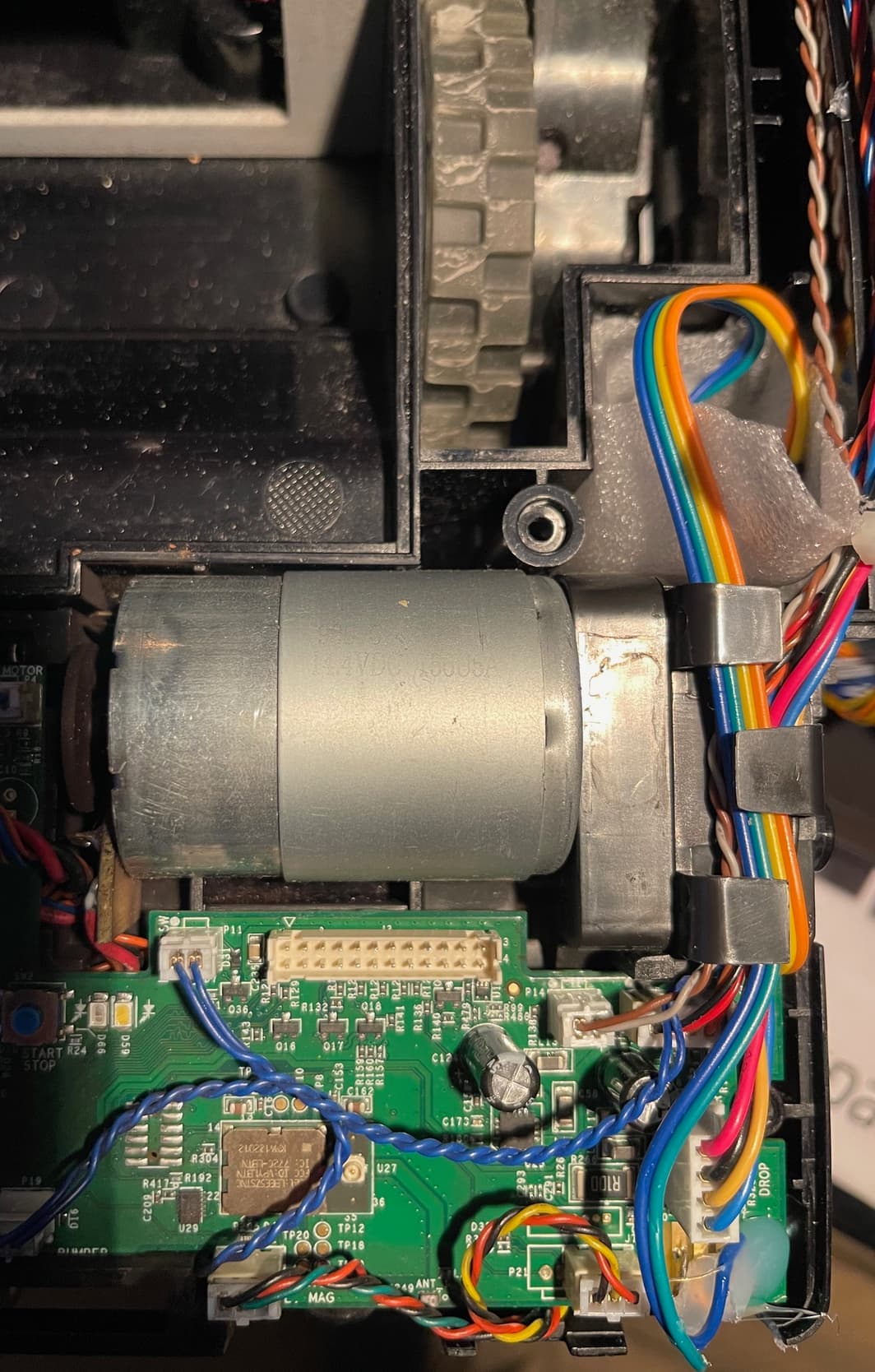

Der Umbau war nicht besonders aufwändig. Wichtig ist, dass beim Lösen der PCB bzw. beim Wiedereinsetzten Entstörfilter/Kern vom Motor wieder ordentlich einbaut (sonst wird der Startknopf dauerhaft durch die leicht gebogene PCB gedrückt → der Botvac bootet nicht ordnungsgemäß).

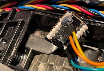

Als ESP habe ich ein ESP32-C3 supermini genommen. Hier kann man die Pins 20 und 21 für RX und TX sehr gut nutzen. Die Kontakte vorn rechts vom Serialbus sind recht breit und man kann dort gut Kabel anlöten. Zur Stabilisierung habe ich dann noch etwas Heißkleber genutzt. Ich fand einen kleinen Raum in der Nähe des Anschlusses. Dort passte das ESP sehr gut hinein. Zum Schutz von Erschütterungen hatte ich es in etwas Schaumstoff gebettet.
