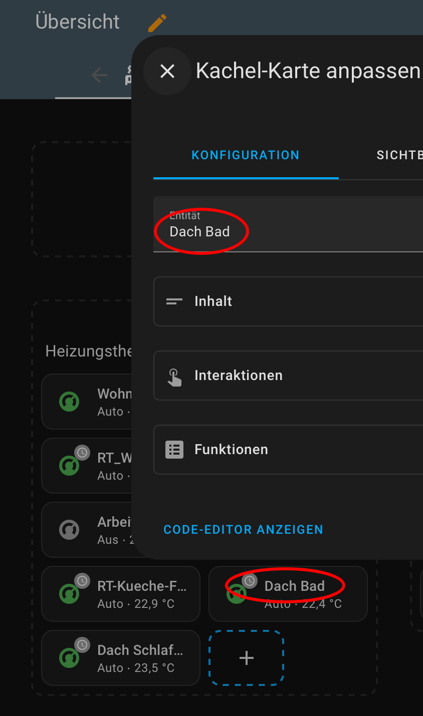

Das habe ich noch nicht gefunden, das ich die Namen im Dashboard überschreiben kann. Wie mach ich das ?
Das is der friendly Name … wo kann ich den überschreiben ?
Wenn du Inhalt aufklappst, kannst du den Namen eingeben
