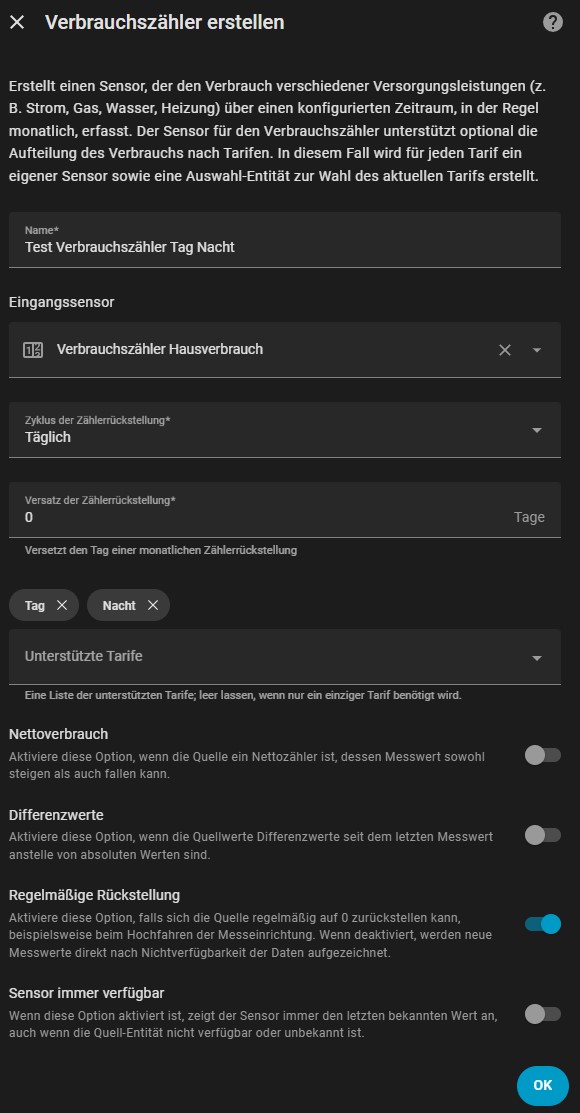

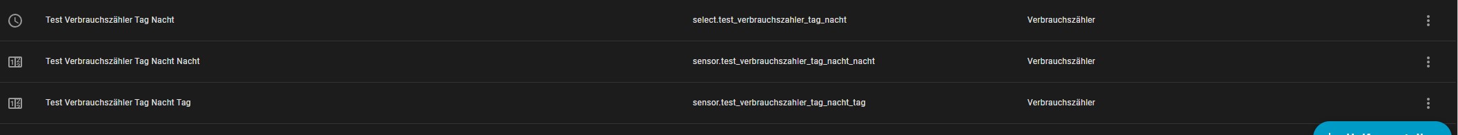

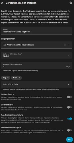

So habe das mal gemacht und habe jetzt die 2 Verbrauchszähler und einen Select.
Habe ich das richtig verstanden das ich jetzt einfach per Automation den Select umstellen muss und das wars dann?
Ja, das ist richtig.

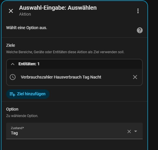

Bei der Automation hänge ich. welche Aktion muss ich da auswählen das ich umschalten kann?
Diese funktioniert nicht
Bsp.:
metadata: {}
  option: Nacht
  entity_id: select.tag_nacht_verbrauch
action: select.select_option
