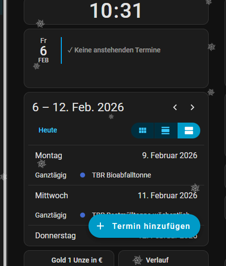

Hallo, nach Updates heute, wo wohl auch in der Kalender-Card etwas geändert wurde, habe ich jetzt einen Button “Termin hinzufügen auf meinem aktuellen Dashboard innerhalb der Kalender Karte. Kann man den entfernen? Verdeckt mindestens einen Termin und sieht nicht so toll aus.
Hier mal ein Bild dazu: Nachtrag: Falsches Bild
Das Problem habe ich auch,
es wurde auch schon ein Eintrag im github erstellt:
offen 11:28PM - 04 Feb 26 UTC
geschlossen 06:06PM - 08 Feb 26 UTC

After update of core to 2026.2.0 I have unwanted "Add event" button in my calendar cards in the bottom right corner.
### Describe the behavior you expected
Ability to disable the button.
### Steps to reproduce the issue

<img width="521" height="644" alt="Image" src="https://github.com/user-attachments/assets/3ac6a1b4-4cc1-42e2-9b76-410f534afbcd" />
Schätze ab Version 2026.3 wird es umgesetzt, da es als erledigter Milestone für 2026.2 eingetragen wurde…
Soll angeblich aktuell auch mit
type: calendar
entities:
- calendar.abfall
card_mod:
style: |
ha-fab {
display: none !important;
funktionieren.
Bei klappt es leider nicht, also warte ich auf die neue Version.
Rüdiger
Mit dem aktuellem Release 2026.3 ist der Button wieder verschwunden!!!
