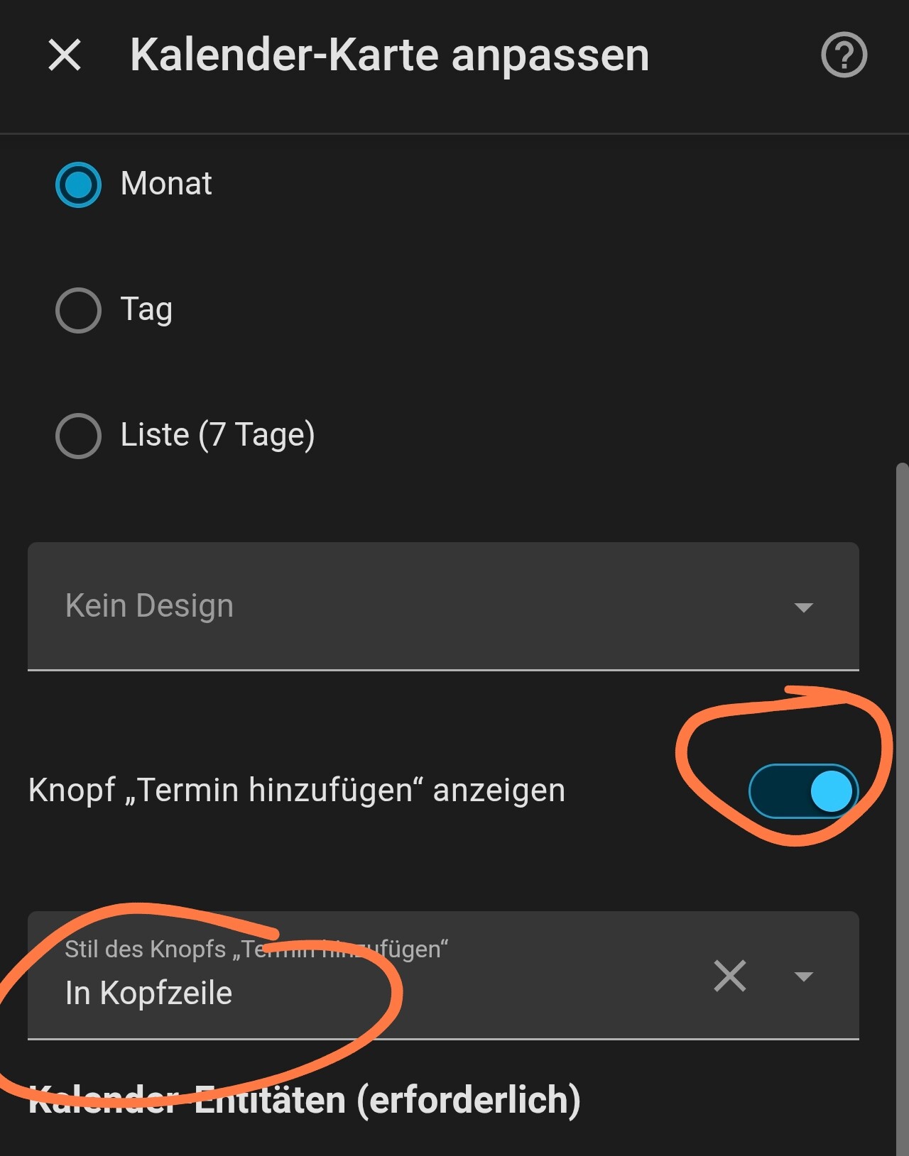

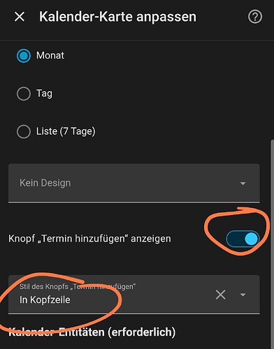

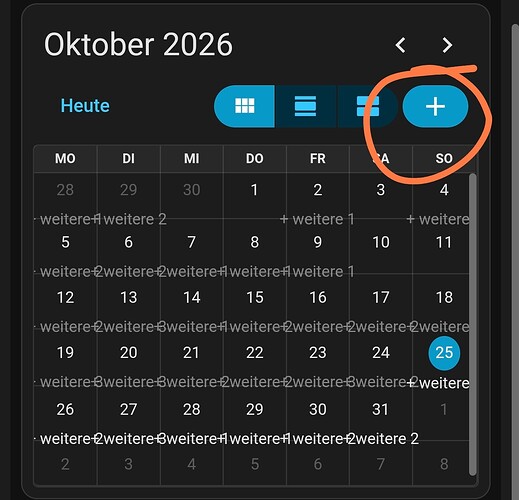

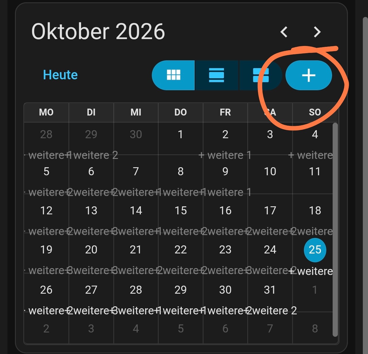

Ist doch eigentlich selbsterklärend :thinking:
initial_view: dayGridMonth
type: calendar
entities:
  - calendar.xyz
show_add_event: true
add_event_style: header
Ah ok, da bin ich leider nicht drauf gekommen, oder zu blöde gewesen.
