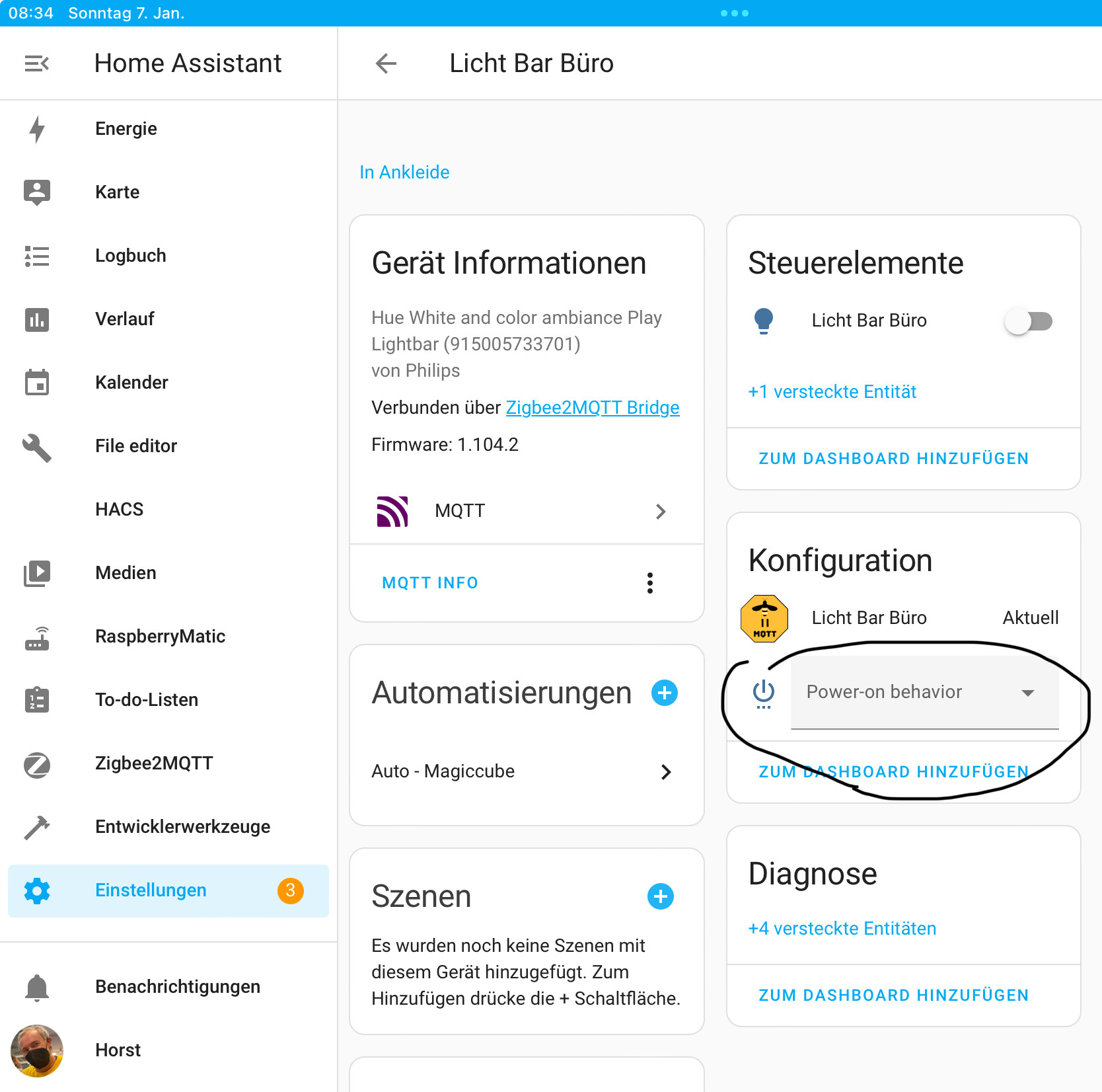

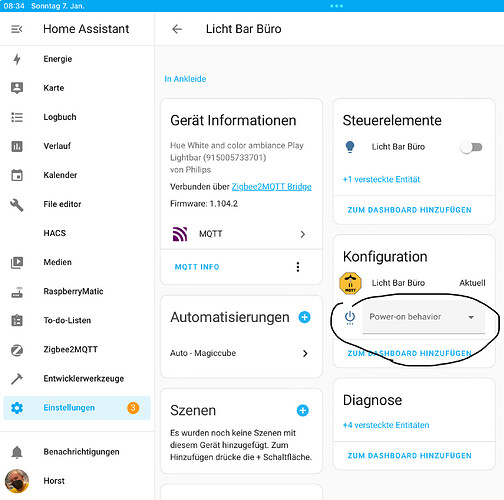

Vielleicht hilft dir bereits unter Konfiguration das Standard-Verhalten zu speichern. Dort gibt es auch „previous“. Bei mir bleibt nach einem Neustart alles wie gewünscht.
Vielen Dank an alle für eure Hilfe und Antworten,
habe den Vorschlag von ifeelhorst ungesetzt.
