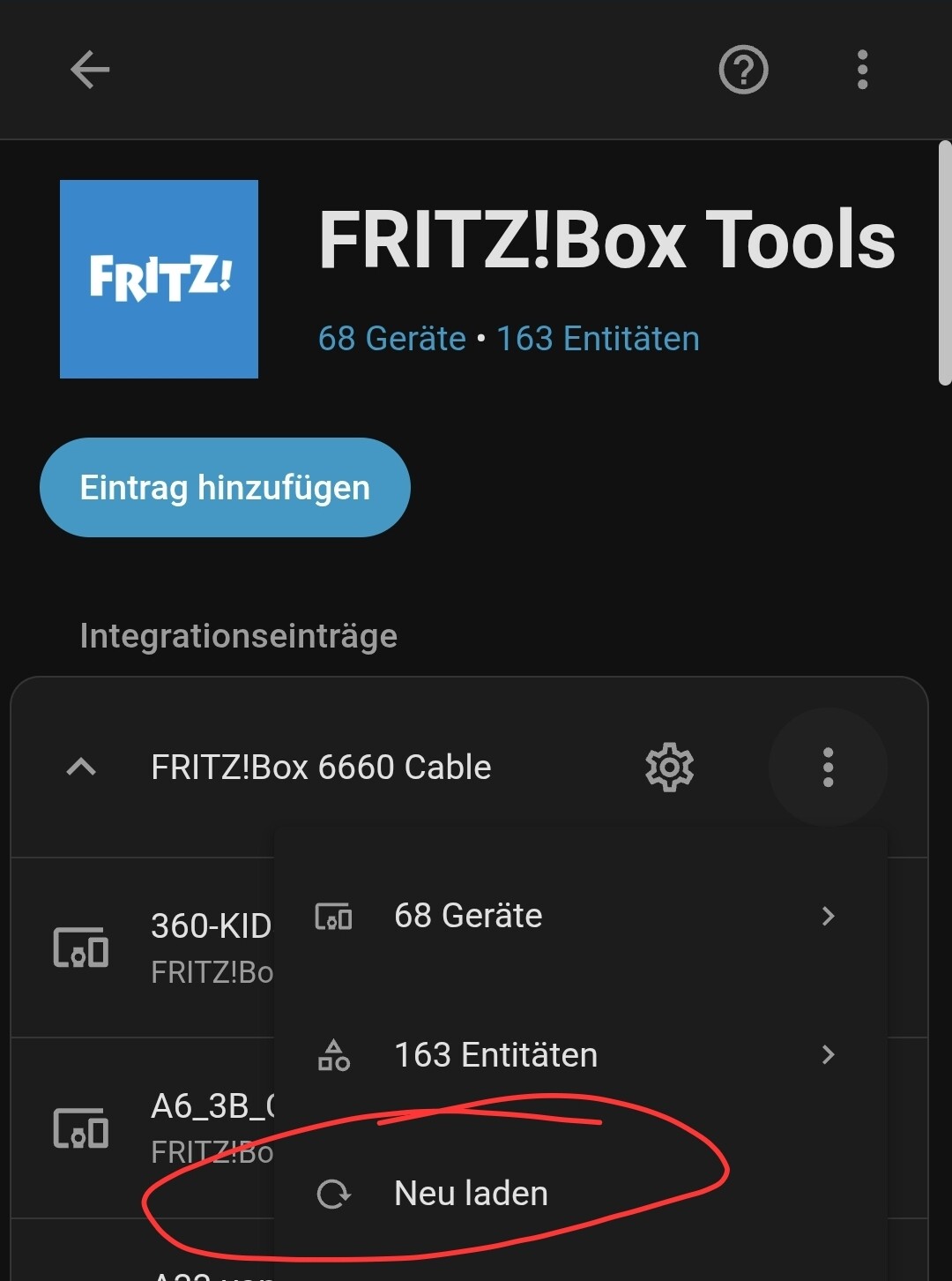

Hast Du die Box in der Integration “Fritz!Box-Tools” mal neu geladen?
Bei mir fehlen bei den F!B und den Repeatern die Entitäten manchmal nach einem Neustart der Geräte auch - nach dem “neu laden” sind sie dann wieder da.
Hast du die Integration mal neu geladen?
